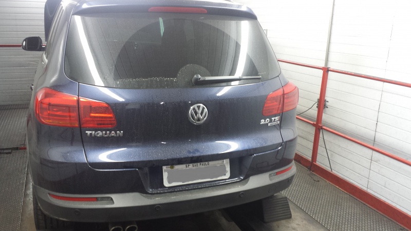

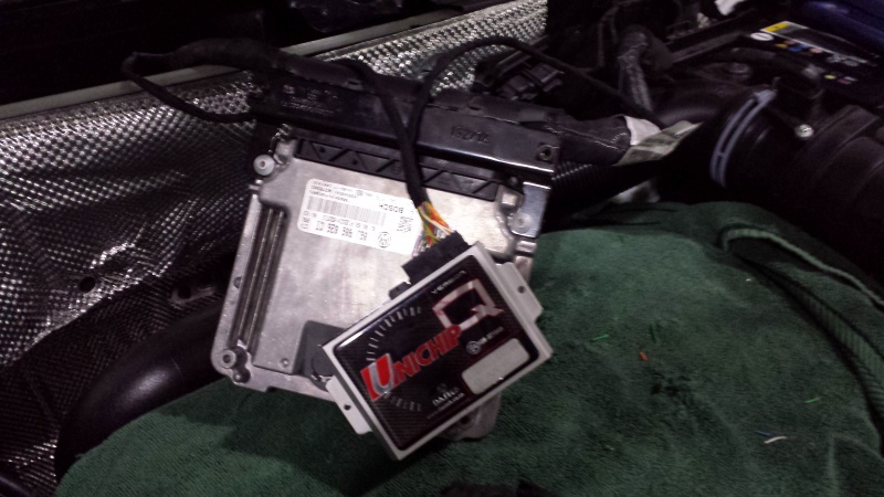

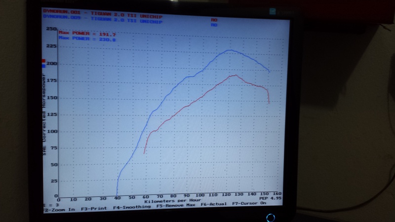

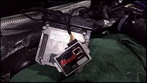

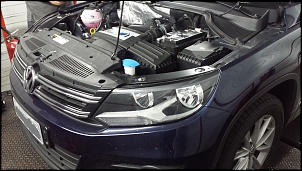

    Como tinha prometido fotos da instalação e resultados do Unichip na Tiguan.
    Utilizamos para a calibração da injeção e medição de potência o DYNOJET que é o dinamômetro referência aqui de SP.
    Ganho de 40 CV na roda utilizando Gasolina Podium!
    -grafico-tiguan.jpg -modulo.jpg -acerto.jpg-tiguan-dina.jpg-tiguan-dina-01.jpg
    Abraços!
    VW Tiguan 14/15 2.0 TSI 277 CV UNICHIP
    Ex - Toyota RAV4 2.4 16v 10/10

    277cv?
    Original e 211cv certo?
    Que seria 251cv...

    O gráfico está mostrando a potência na roda.
    Potência motor:
    191.7 +20%= 230 CV
    230.8 +20%= 277CV

    [QUOTE=rofonta;2264355]O gráfico está mostrando a potência na roda.
    Potência motor:
    191.7 +20%= 230 CV
    230.8 +20%= 277CV
    Boa!!!
    Qual e a sua experiencia apos dessa mudanca repentina?
    Consumo melhorou?
    Quantos extras de torque?
