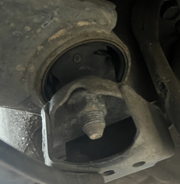

    Hj fiz a revisão de 110mil km.
    Só troca de oleo e filtros, mas aproveitei pra olhar o carro como um todo.
    Na revisão dos 100mil o mecanico já tinha informado das buchas das bandejas que estavam ressecadas. Agora apareceu um corte. Vamos ter que trocar:
    Cotei na Concessionária, deu uma média de R$1.300,00.
    No Mercado Livre: 285,00 (vou pagar pra ver).
    Kit Buchas Da Bandeja Subaru Forester 2008 A 2018 | Parcelamento sem juros
    Ah! Sobre aquelas duas faltas de óleo que tive entre os 100-110mil km.
    Meu sogro deu uma explicação plausível sobre porque a luz de falta de óleo acendeu no painel.
    Como eu rodo pouco com o carro e em condição severa (pequenos trechos onde o óleo não aquece muito e por longos periodos até bater os 10mil km da troca), o óleo vai baixar mesmo e qualquer coisa abaixo de 200ml vai acender a luz.
    Então, garrafinha de óleo que sobrou da troca no porta malas e pau no gato.

    Citação Postado originalmente por Rick Morais Ver Post
    Deu sorte Dr.
    Hoje tou com tempo livre e resolvi fuçar a informação.
    Seguinte. O post que mensionei sobre barulho na caixa de direção está na página 211 postado pelo Danilo Vassimon.
    Subaru forester - impressões
    Provavelmente a porca que ele falou que tem que apertar é essa bem grande sextava amarela que passa o fio do sensor em cima dela:
    Só que deve ser complicado acessar ela viu.
    Quero ver cenas dos próximos capitulos das sua Forester...rsrs
    Rick
    Bom dia Rick. Mais uma vez, muito obrigado!
    Acho que até o fim da semana resolvo isso.
    Valeu!
    Grande abraço
