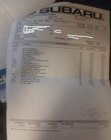

Como disse há alguns meses, recentemente comprei minha Forester 2011 (aspirada), único dono com aprox. 80.000km e levei em um mecânico fazer uma revisão geral pois tinha alguns pontos de preocupação (principal era vazamento de óleo na junta da tampa de cabeçote. Enfim, revisão feita com todos os fluídos trocados e correções realizadas...agora é só correr pro abraço....mas não, pouco tempo depois surgiu um vazamento do líquido de arrefecimento.
Lá fui eu entrar em contato com a oficina que fez os reparos para cotar o conserto. O vazamento estava vindo de uma junta (em inglês pessoal chama de PCV Union) plástica situada abaixo do compressor do ar condicionado. Orçamento: aprox. 750 reais na pela mais uns 600 reais de mão de obra. Como já tinha gasto o que tinha e o que não tinha na revisão anterior decidi eu mesmo fazer a troca.
