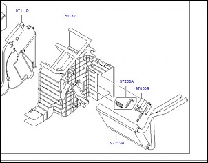

    Bom dia Genetico10!
    O aquecimento é pela água do radiador. A entrada do radiador do aquecimento fica pelo lado do passageiro, e ali tem outro atuador, que deve ser o da seleção de temperatura. Tu desmontou todo sistema ou conseguiu trocar a peça sem tirar a carcaça do lugar?
    Edit: Este outro atuador também pode ser o da recirculação de ar....

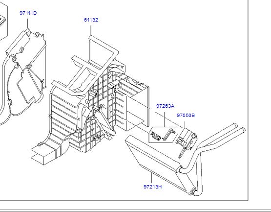

    O atuador que troquei foi a peça nº 5 na figura. É essa peça que faz a mudança da posição da saída do ar: para-brisa, rosto, pernas, para-brisa e pernas.
    Segue a foto:
    Essa peça aí de cima fica no lado do motorista na direção do pedal do acelerador e para trocar tem que tirar o painel onde fica o 4x4, porta moedas, reostato, tecla do capô. Para soltar o atuador são apenas o soquete elétrico e três parafusos, nada muito difícil, não.
    Detalhe: quando a peça deu defeito ficou mandando o vento para o para-brisa, então pedi ao eletricista para direcionar o vento para o rosto enquanto aguardava a nova peça chegar, pois comprei na Créia.
    Quando chegou a nova peça, o eletricista conectou o soquete do atuador antes de montar o conjunto e pediu para ligar o ar e colocar na posição rosto, então o atuador girou para a posição rosto e só então o eletricista conectou todo o conjunto.
    Agora está funcionando perfeitamente, enviando o vento conforme escolhido no painel.
    O novo defeito que apareceu é que não sai mais ar quente. Só sai vento, ou ar frio quando liga o ar condicionado.

    Citação Postado originalmente por ffsias Ver Post
    Bom dia Genetico10!
    Pesquisando um pouco mais, achei essa informação na internete:
    Kia Sorento: Temperature Control Actuator Replacement - Heater - Heating,Ventilation And Air Conditioning - Kia Sorento XM 2011-2018 Service Manual
    A minha dúvida é a seguinte: são 2 atuadores 1 de cada lado, ou apenas 1?.
    Se for apenas 1 é de qual lado, motorista ou carona?

    Nas que tem ar digital, com dual temp, são dois atuadores. Este esquema é da minha, que tem ar digital.
    Este site se refere a Sorento nova. Acho que não é igual.

    Qual o codigo da peça nº 10, no pdf 1?
    Qual o codigo da peça nº 11, no pdf 2?
    É a mesma peça, usada nos dois lados: 972263E060
