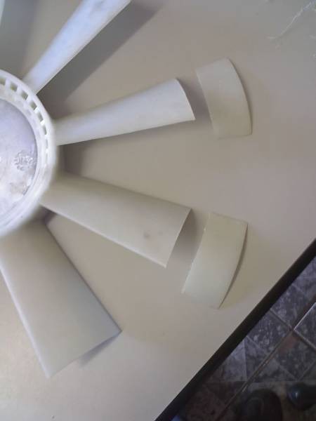

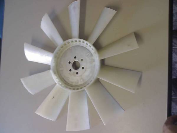

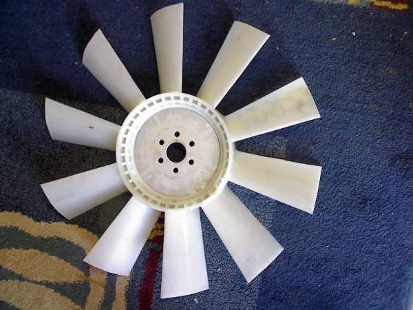

    Primeiro compre uma helice, Varia o preço de lugar para lugar Helice de poliuretano 10 pás do motor om-366:
    Ela vem com tamanho maior que a original necessita eliminar um pedaço em cada pá, eu retirei 4,5 cm, que jah coube bem no espaço do radiador e suportes, livrei cerca de 2 cm de qualquer coisa q pudesse pegar:

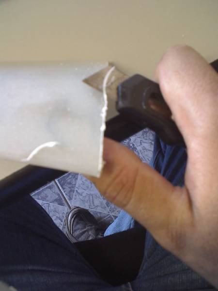

    Dei os Devidos Acabamentos:
    Pronta ela ficou assim, cortada exatamente igual, medição feita com paquimetro, Alguns podem perguntar sobre balanceamento!! Por ser de plastico e leve, os cortes feitos com tamanhos idênticos, não houve alteração, conversei com um engenheiro mecanico que me informou ser despresivel tal consideração, levando em conta a vibração do motor, peso da peça, e a força centrifuga, e centripeda da helice, Confirmando nossas idéias novamente.

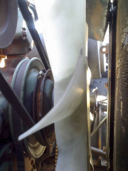

    Apesar de não gostar de hélice de plástico no off-road e de ver várias vezes algumas quebrando e dando prejuizo ao transpor areas com agua em nível razoavel ... Coloquei e fiz o mesmo trabalho na minha band com OM 364. Realmente, falando de ventilação, não há o q comparar ....Minha band agora para chegar na marcação dos 50º, demora... e qdo chega, não passa dali... Esta helice, no meu caso, acaba refrigerando até o intercooler.. ahuahuahau ... Mas vamos ver ate qdo ela dura... Já tive o radiador torturado por helice... e nao eh nada legal.. ahuahuahau
    Na minha opinião para ficar 100%, a helice deveria ser de aluminio....
    Parabens pela iniciativa do topico !! Show de bola e tb estou contribuindo com uma foto do serviço ...
    Abs...
