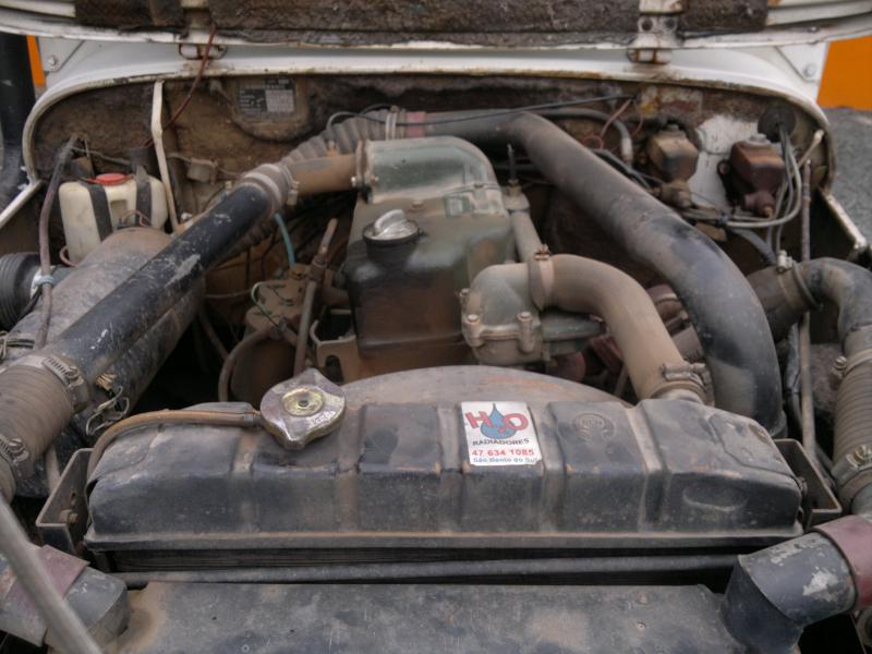

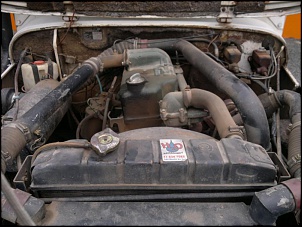

    Acompanho o fórum "Toyota Bandeirante" ja faz 9 meses e aprendi muito lendo o relato do pessoal, mas ainda tenho muito o que aprender.
    Semana passada fiz o negócio do meu primeiro carro. Depois de anos procurando, achei o carro do meus sonhos.
    Toyota Bandeirante Jipe Curto, 1973, com motor OM314 Turbinado e Intercoolado. Mas tem um porém, ele não anda, motivo: Quebra do eixo da 4ª marcha. Como ele ainda era com o câmbio seco, não valia a pena concertar então resolvi fazer a adaptação para um câmbio 4 marchas sincronizado.
    Nesta semana a viatura esta encostada para tal serviço.
    Estão sendo feitos as seguintes modificações:
    • Troca do câmbio original seco por um orginal 4 marchas sincronizado.
    Caixa de transferência e reduzida são 0km tudo novo!
    • Troca do eixo com diferencial centralizado por um eixo flutuante.
    • Mudança nos tamanhos dos cardâns dianteiro e trazeiro.
    • Revisão das lonas traseiras (tudo ok)
    • Revisão das pastilhas dianteiras (tudo ok)
    • Revisão da embreagem.
    O volante do motor estava meio gasto, então ele foi torneado, mudado de ponto, trocado o rolamento. Aproveitando para a instalação de um disco de embreagem novinho. O platô está em ótimas condições.
    • Troca dos filtros e óleo do motor.
    • Instalação do freio de mão novo que antes não tinha.
    • Revisão da Turbina, está em perfeito estado, sem folgas.
    Isso tudo só pra fazer ele andar.
    Estou com uma dúvida em relação ao filtro de ar.
    Já que ele é turbinado, possui um filtro seco em vez de banhado a óleo, mas não sei se ele deveria ser maior. Alguem pode me ajudar ?

    Grande Fábio,
    Primeiramente parabéns pela aquisição, você logo perceberá que proprietários de bandeirantes são muito unidos e se ajudam sem pestanejar, basta cruzar com um na rua q vc já saberá do q estou falando.
    Quanto ao filtro de ar, se possível poste fotos para sabermos o quão pequeno ele é, geralmente é adaptado o filtro do MB 709 ou os da D20m e ambos dão conta do OM 314 turbinado, claro q se tratando de uma preparação normal... Por falar nisso, qual é a pressão e a turbina q está usando?
    O Molikote é algo q tem uma fama realmente incrível, eu mesmo nunca usei mas tenho interesse de testar também, por isso não posso ajudar muito...

    Mecamaniaco,
    Obrigado pelas dicas... espero não esquecer do freio de mão....
    Aqui eu não tenho fotos dela, quando for visitar ela no mecânico de novo eu tiro fotos e posto aqui.
    Eu ainda não andei com o carro, não sei se o relógio da turbina esta funcionando. Mas quando tiver a pressão eu falo. É uma Master Power agora as medidas eu tambem não sei, mas vou ver.
