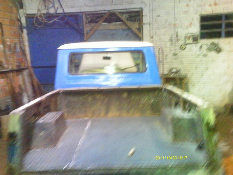

    Salve amigos do forum!
    Andei tentando acertar a caçamba no apoio, que é aquela grade de ferro que vai embaixo do fundo e que sustenta a caçamba, mas tive um problema serio por estar a caçamba fora de esquadro
    Como a caçamba tem que ser soldada ou presa a grade em cima do chassi, pois tem os buracos onde vão as borrachas que tem que ficar no lugar, então coloquei a caçamba em cima do chassi, soldei alguns pontos para fixar a caçamba a grade e retirei tudo para soldar fora o restante. Olha umas fotos do "pepino":

    Pessoal, fiz umas arrumações na F este final de semana. Trabalhei que nem boi na canga!
    Terminei as soldas na carroceria, esmerilhei e fiz vários reforços. Acho que ficou bom, olha as fotos
    Miniaturas de Anexos Miniaturas de Anexos REFORMA da minha F-75-reforma-da-f-75-1476.jpg   REFORMA da minha F-75-reforma-da-f-75-1481.jpg   REFORMA da minha F-75-reforma-da-f-75-1485.jpg

    Depois lavei muito bem toda caçamba com muita agua e detergente para tirar a sujeira, oleo, graxa e deixar pronto para receber o fundo (primer):
    Miniaturas de Anexos Miniaturas de Anexos REFORMA da minha F-75-reforma-da-f-75-1500.jpg   REFORMA da minha F-75-reforma-da-f-75-1493.jpg   REFORMA da minha F-75-reforma-da-f-75-1498.jpg   REFORMA da minha F-75-reforma-da-f-75-1495.jpg
