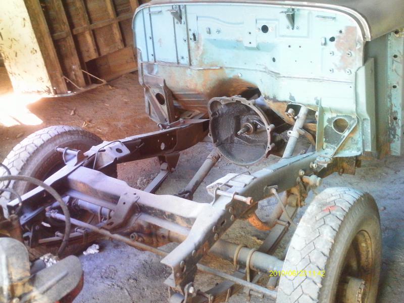

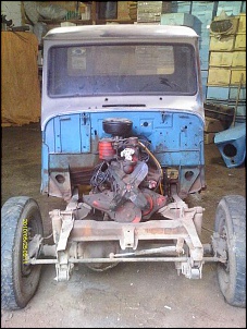

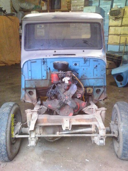

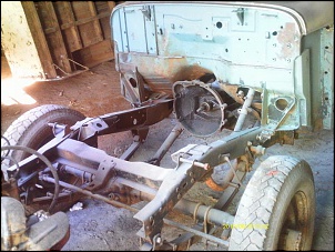

    Estou reformando minha F-75 e gostaria de compartilhar este trabalho no sentido de aprender e contribuir com os amigos do forum.
    Comecei em Junho/2010 com a ideia de deixar lata e mecânica na base, digo na lata e começar do zero, aproveitando somente o que estava em boas condições. Nesta época não imaginei a fria que ia me meter $$$$
    Comecei por desmontar tudo pela frente, sem nunca ter mexido com funilaria ou mecânica, mas tinha alguma ideia teórica do negócio. E pior a F esta no sitio e só tenho os fins de semana pra lidar. Decidi que eu mesmo ia aprender e fazer tudo;
    Começou assim:
    Miniaturas de Anexos Miniaturas de Anexos REFORMA da minha F-75-f-75-005.jpg   REFORMA da minha F-75-f-75-052.jpg

    Depois que desmontei tudo tendo o cuidado de fotografar alguns passos do desmonte, para depois poder montar novamente, e alem disso colei uma fita crepe em cada peça e parafuso com um número e uma ficha onde ia anotando cada utilização. Como é aprimira vez que mexo com uma F, tive que me organizar para não depender muito de mecânico.
    Mais umas fotos:

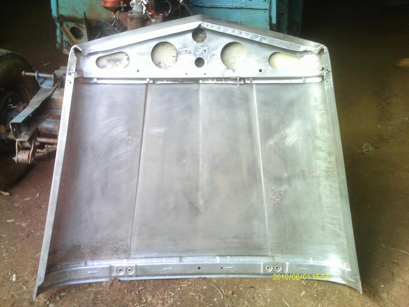

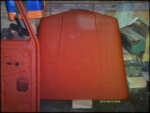

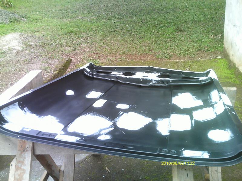

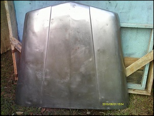

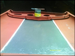

    Já tirei a cabine e descasquei toda ela (falta alguns pontos por dentro ainda) para começar o trabalho de aplicação de fundo. Vou fazer o seguinte:
    1° - Desamassar o que der, e soldar o que precisar.
    2° - Dou o fundo Preto fosco vinílico
    2° - Massa e lixação e quando estiver tudo no lugar
    3° - Fundo óxido e esta pronto para receber a pintura
    Não sei se é o mais aconselhavel estes passos, mais foi o que levantei em minhas pesquisas na net e conversa com amigos mais experientes no ramo. Algumas peças já estão prontas para receber a pintura> fotos:

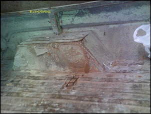

    Dá pra ver o "rasgo" que tive que fazer no assoalho da caçamba para poder tirar um "mardito" dum parafuso. E como lido sozinho lá no sitio tive que tirar caçamba de cima do chassi e gabine tudo no braço e jeito...mas como diz Obama "Nós podemos"!
    Não consegui tirar ainda o velocímetro do painel. Ele gira para destravar uma mola de pressão, mas não tem jeito do danado querer sair, e tenho medo de quebrar se forçar muito... Se alguem passou por isso me dê uma luz!!

    Citação Postado originalmente por Fornara Ver Post
    Mais umas fotos:
    Era mais facil vc ter cortado o parafuso por baixo..
    Ou fazer o que fiz, WD neles....
    Os meus sairam facil..
    Outra coisa, vc vai manter a caçamba de ferro, u vai fazer como eu, madeira?
