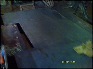

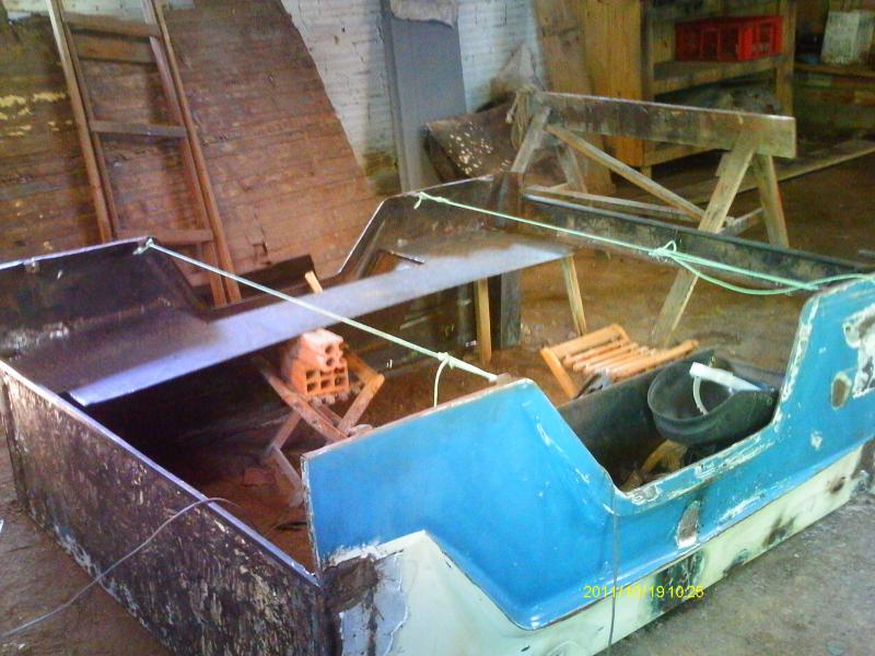

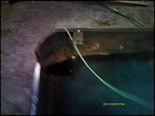

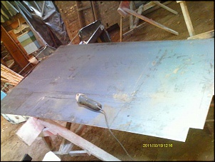

    Salve meus amigos!

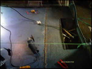

    Esta semana dei um UP na F. Coloquei o fundo da carroceria novo, mas vou dizer uma coisa: Foi brabezaA caçamba estava fora de esquadro, e tive que indireita-la na marra... Ainda falta dar uma repassada nas soldas para vedar bem os buracos e reforçar algumas partes, aí já dá pra passar fundo e começar a parte de chapeação por fora, o que vai dar bastante trabalho também. Olha as fotos
    Miniaturas de Anexos Miniaturas de Anexos REFORMA da minha F-75-reforma-da-f-75-1378.jpg   REFORMA da minha F-75-reforma-da-f-75-1384.jpg   REFORMA da minha F-75-reforma-da-f-75-1388.jpg   REFORMA da minha F-75-reforma-da-f-75-1379.jpg   REFORMA da minha F-75-reforma-da-f-75-1385.jpg

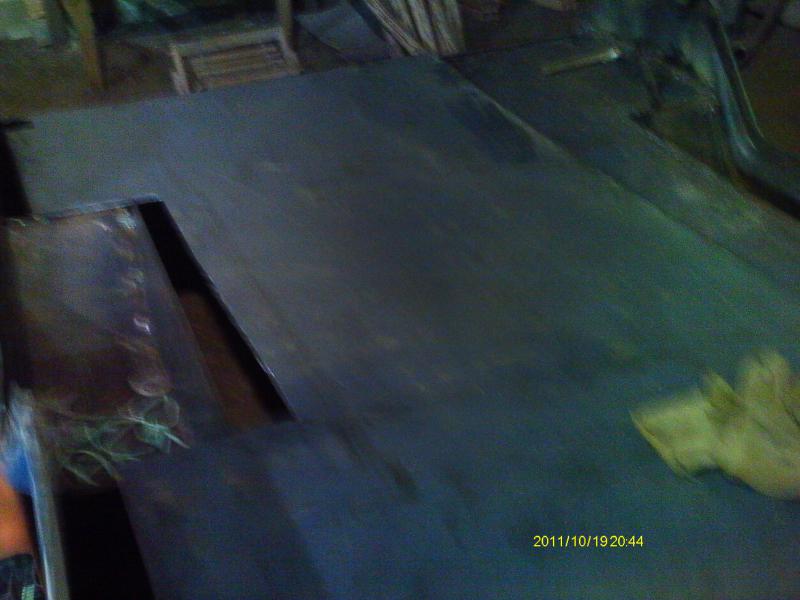

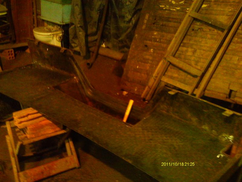

    Mais fotos
    Miniaturas de Anexos Miniaturas de Anexos REFORMA da minha F-75-reforma-da-f-75-1390.jpg   REFORMA da minha F-75-reforma-da-f-75-1391.jpg   REFORMA da minha F-75-reforma-da-f-75-1394.jpg   REFORMA da minha F-75-reforma-da-f-75-1397.jpg   REFORMA da minha F-75-reforma-da-f-75-1405.jpg

    A pópósito: A chapa do fundo é de 3mm, anti-derrapante, e custou R$ 410,00.

    e ai fornara assim eu gosto de ver, muito trabalho na viatura vc vai tratar a chapa para nao enferrujar
    Citação Postado originalmente por Fornara Ver Post

    Citação Postado originalmente por SERGINHO DA F-75 Ver Post
    Ae Serginho! Minha idéia é lixar bem, limpesa com thinner e aplicação de primer em 3 demãos para só aí entrar com a tinta. Acho que vou pintar azul também pois a cabine foi pintada de azul por baixo. Estou esperando chegar uns rolos de arame para solda para ir pro sitio terminar a parte de soldas e já começar na chapeação por fora.
