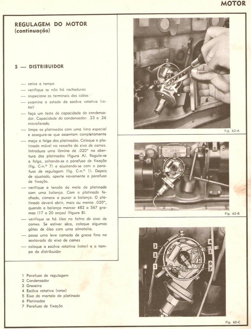

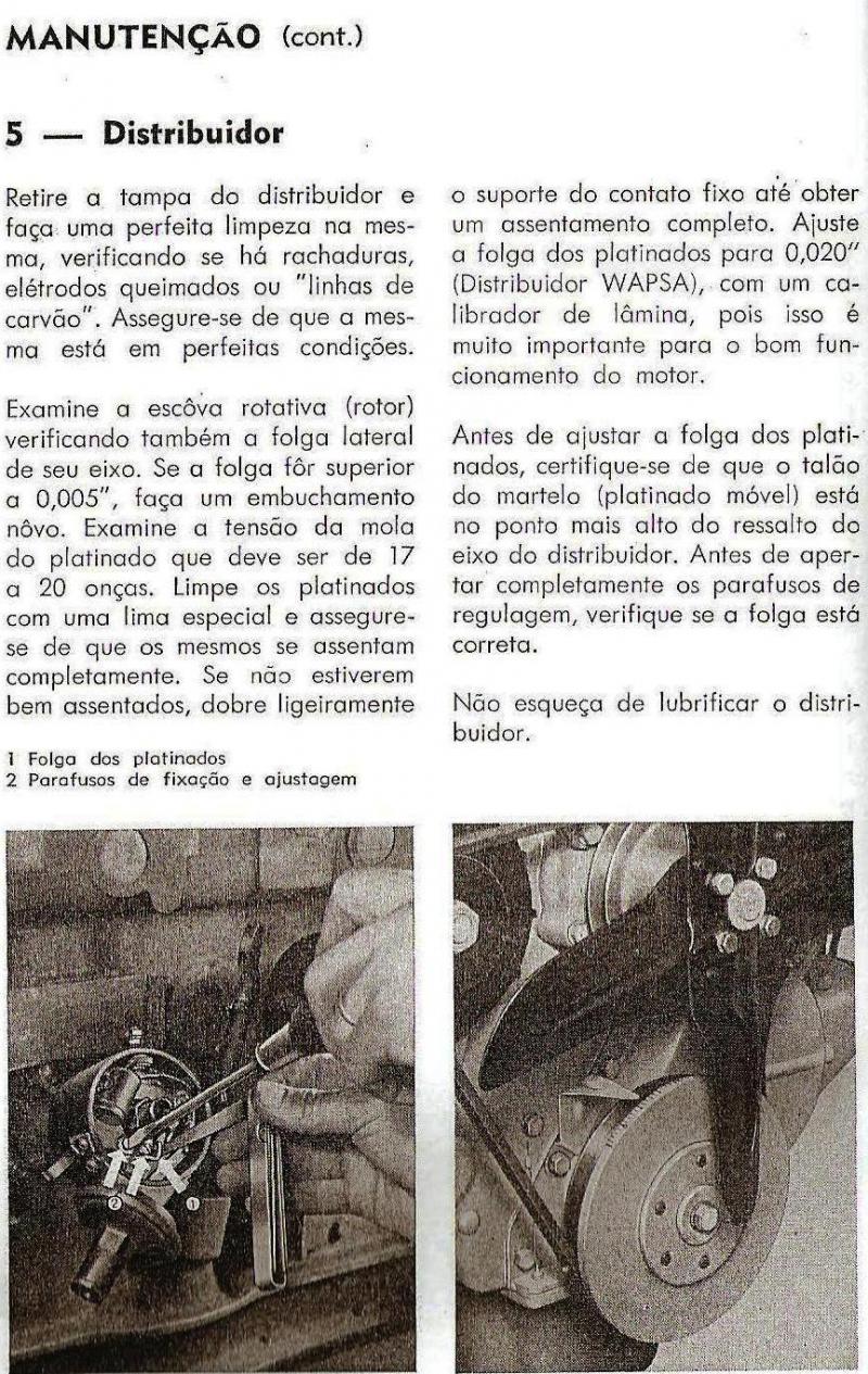

    Anexo 310387Tá aí um dos manuais. que tenho aqui com certeza te dará uma luz. Ok. abç

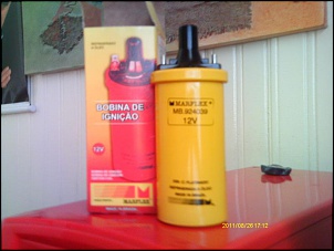

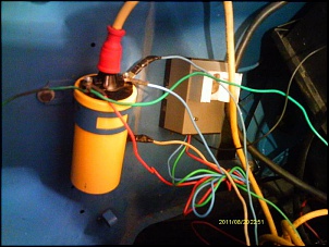

    Salve amigo Antonio! Este fim de semana fiz exatamente o que vc me ensinou: Coloquei o pistão 1 no PMS, ajustei os 5° na polia, tirei o cabo da bobina do distribuidor e fui devagar mexendo no distribuidor até que saltou faisca do cado no bloco do motor Apertei o parafuso fiz "figa" e bati o arranque...adivinha? Pegou quase de primeira Dei risada sozinho. Deixei funcionando e fui aumento a aceleração bem devagar no começo não respondia mas foi se alinhando. Gastei uns 2 litros de gasolina e ela apagou Tentei faze-la pegar e não consegui mais Aí já estava na hora de voltar pra cidade e deixei tudo como estava lá. Percebi que a bobina estava muito quente, quase não dava para por a mão! Tô desconfiado que o problema esta aí. Só gostaria de saber o que esta fazendo com que a bobina esquente? A bobina é nova foi a primeira usada! Tem alguma ideia do que possa ter acontecido amigo Antonio?

    Sobre a bobina esquentar,eu nao sei oque pode ser mas sei que essa marca de bobina que vc comprou nao e boa, comprei uma e deu ploblema em menos de uma semana, Compre uma da Boche, pois mesmo essa tano na garantia vc vai se emcomodar, Um abraco e boa sorti.

    Quanto a bobina esquentar, não será por causa daquela cixinha que ela esta ligada? Alias o que é aquilo?

    Tem um tipo de bobina. que usa uma resistencia, será que esta bobina não é esta deste tipo????
    Como o Diny. diz. as bosch são as melhores. mas estas também tem de dois tipos uma que usa resistencia e outra que não usa.
    Aquela caixa ao lado da bobina. é um modulo transistorizado?. Ignição transistorizada????
    Se funcionou com certeza bobina quente. o defeito pode ser ela. Ok. um abraço..

    Salve Amigos! Marco, Aquela caixinha é a ignição assistida do Tonella, mas quando fiz o BF pegar estava desligada e estava ligado o condensador. Antonio falei com o vendedor da bobina, e ele "disse" que esta não usa resistencia, mas sei lá se ele entende alguma coisa??? Acho que vou partir pra Bosch que é mais garantido!
