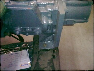

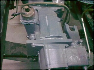

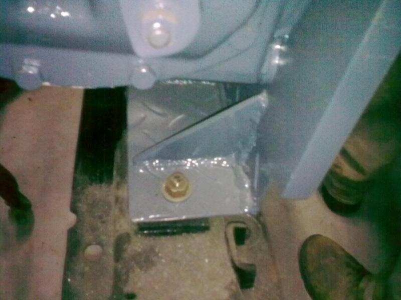

    Tenho um problema com a instalação da caixa da c10 3 marchas na minha Rural!
    Como é presa no chassi? Que calços de caixa eu uso? Qual a travessa eu coloco? Original ou da C10?
    Por favor, me dê uma dica! Pois o carro está parado só porcausa disso!!
    Abraços!!!

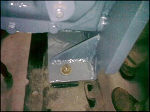

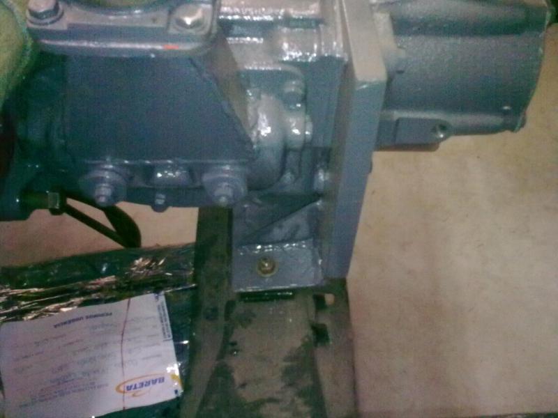

    opa tche
    cara,voce ja fixou o conjunto cx/reduzida?
    entao deve ter feito isso com uma flange certo?
    pode usar a travessa normal,e calços originais willys,so prende o calço da cx em um suporte feito na propria flange
    a reduzida com seu calço original tambem
    abraço

    15/10/2009
    Rio de janeiro/RJ
    61
    550
    Citação Postado originalmente por fabiano caxias Ver Post
    opa tche
    abraço
    ______________
    bicuda 4.9i emobras
    Valeu fabiano! Ela está completa com a reduzida e com a flange! è que o meu carro está na cidade que minha mãe mora e o mevanico não está acostumado a fazer essa adaptação! Voce por acaso tem fotos? A flange vem com o local para prender e travessa? Abraços!!

    Se voce quiser hoje anoite bato umas fotos e coloco aqui,onde to fazendo a minha tem um chassis com um motor 6cc ais cx de c10,ai voce analiza,mas é barbada
    assim q tiver as fotos ja coloco

    Usuário Avatar de fabiano caxias
    12/05/2009
    caxias do sul/RS
    1,404
    tirei duas fotos na corrida,mas da pra ter uma ideia
    ________________
    Miniaturas de Anexos Miniaturas de Anexos Rural com motor de Opala 6cc-maceio-2009-081.jpg   Rural com motor de Opala 6cc-maceio-2009-082.jpg

    Puxa!! Valeu mesmo Fabiano!!!! Obrigadão!!! Se tiver mais me mande por favor, pode ser por email ou MP mesmo!!!!

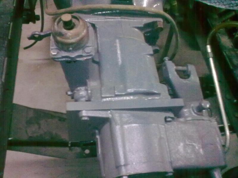

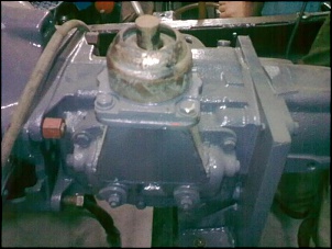

    12/05/2009
    caxias do sul/RS
    1,404
    tirei umas la
    ve se ajuda
    abraço
    Miniaturas de Anexos Miniaturas de Anexos Rural com motor de Opala 6cc-maceio-2009-116.jpg   Rural com motor de Opala 6cc-maceio-2009-117.jpg   Rural com motor de Opala 6cc-maceio-2009-118.jpg
    tirei umas la
    ve se ajuda
    abraço
    vc não tem a idéia como vai ajudar!! Assim que instalar vou tirar umas fotos e te passar!!! Grande abraço!! Tendo mais foto me passe!! Valeu?? Obrigadão!!!!!
