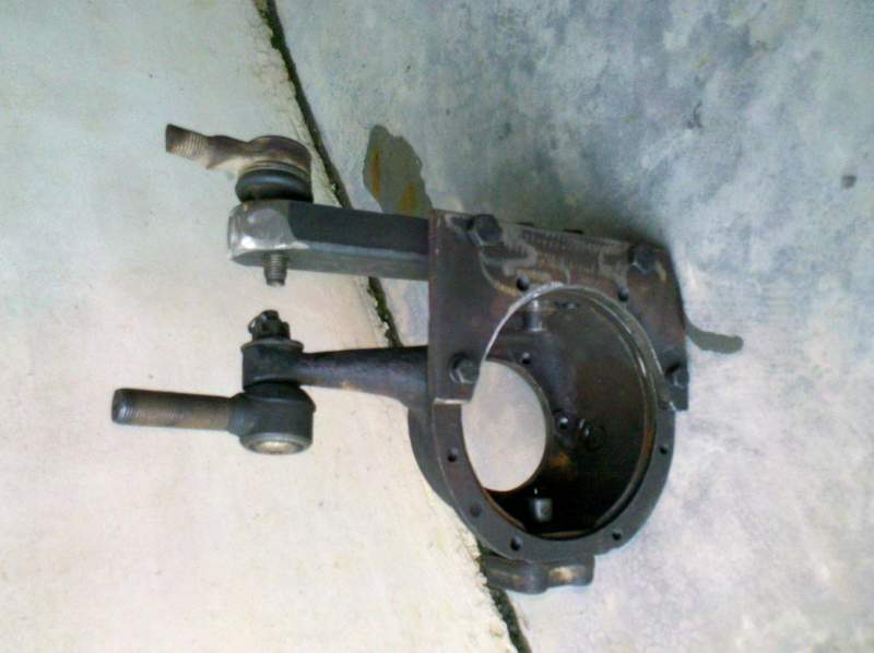

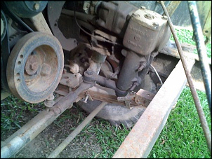

    colocar fotos[QUOTE=georgevalle;1886998]Desculpe a demora.
    /QUOTE]
    Valeu George!!!
    Voce pode me dizer como vc fez para colocar esse braço superior (ponteira da foto 1) ?
    Vc tem uma foto dessa adaptação do lado esquerdo na parte da roda??
    Já foi de muita ajuda!!!
    E aproveitando e te explorando essas peças braços foram de que carro?

    Então ali foi feito "nas coxa" (aliás achava que esta expressão era meio que pornográfica... mas descobri que na verdade é uma referência a fabricação de telhas por escravos onde faziam as telhas do tipo goivas nas coxas e claro como haviam escravos mais altos e ou gordos as telhas saíam como as formas ou sejam as coxas dos escravos ou sejam com tamanhos diferentes) bem voltando ao serviço mal feito (mas que funcionou bem) recomendo fazer direito de duas formas ou compra um kit "SOS munhão" da ensimec produto muito bem feito mas caro (em torno de 400 latinhas) ou faz um similar como mandei fazer um semana passada que consiste em substituir o apoio superior do rolamento do munhão da roda esquerda por uma chapa de ferro fiz com a mesma espessura do apoio original acho que 1" com o mesmo formato e furação do apoio e comprida como a que tem na foto da minha rural no final um furo para instalação da barra que liga as duas rodas (fazendo isso retirará o esforço que os parafusos do apoio do rolamento faz para movimentar tanto a roda esquerda como a direita) o furo para instalação do terminal de direção no meu caso utilizei terminais da Silverado por ser mais robustos e uma chapa que reforçará a fixação desta chapa de cima ela consiste em uma chapa de ferro mais fina +/- 3mm que é fixada junto ao retentor do munhão e na chapa superior, segue um link da zezo veja que lá custa R$ 462,00 e em outras lojas mais de R$ 700,00???

    Citação Postado originalmente por georgevalle Ver Post
    kit braço S.O.S. Munhão Jeep/Rural/F-75 (cada)
    George.
    Conheço bem essa expressão, como o seu significado como em uso!!
    O kit SOS da Zezo é só para um lado outem que ser para as dois?
    O kit da Ensimec seria o sistema high-steer de direção?
    Esse de barras de direção com terminais F1000 na configuração roda a roda ou na configuração Y, original nos veículos da marca FORD. Nesta configuração, o “bump steer” e a instabilidade direcional, relativo ao trabalho da suspensão, são minimizados. Com terminais superdimensionados, este jogo completa o kit High-Steer.
    Obrigado, amigo!
    Se puder mandar fotos, me facilita!
  • #113
    23/08/2010
    Lapa/PR
    1,385
    Acredito que o kit da zezo seja o para pois na foto aparece as duas peças e são diferentes a que instala na roda direita é mais comprida e tem dois furos para colocação dos terminais, com o munhão fora mandei fazer o braço em uma tornearia aqui gastei R$ 97,00 R$ 17,00 da chapa de ferro e R$ 80,00 de torneiro.
    Miniaturas de Anexos Miniaturas de Anexos Rural com motor de Opala 6cc-2013-03-20_11-11-24_39.jpg
    Ai, George.
    Valeu pela fotos! È essa mesma! Se não conseguir que fça, vou comprá-la !!
    Abração!
