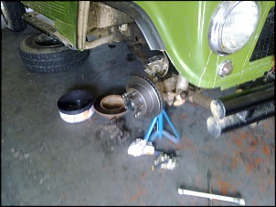

    Usuário Avatar de santistadoente
    14/06/2007
    68
    2,681

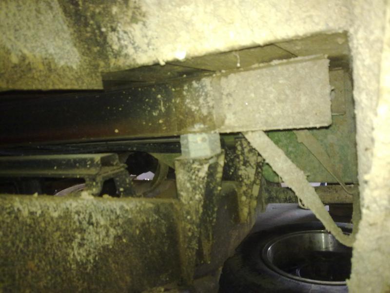

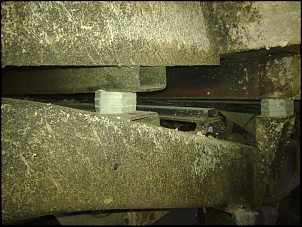

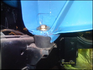

    Fala amigo.........
    Eu uso os calços da Top Kits, 2 polegadas!
    FALA COM O RAFAEL, QUE ELE TE ORIENTA, GENTE BOA E HONESTA!
    F=(11) 71304689
    Voce coloca , depois de acordo com o uso, voce vai fazendo apertos!
    Uns 3 ou 4, ai não precisa mais reajustar, eles são macios e duraveis, vem um manual como instalar
    Vai umas fotinhas dos dianteiros e caçamba também!
    Grande abraço!

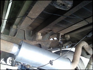

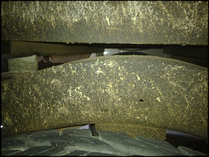

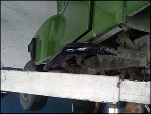

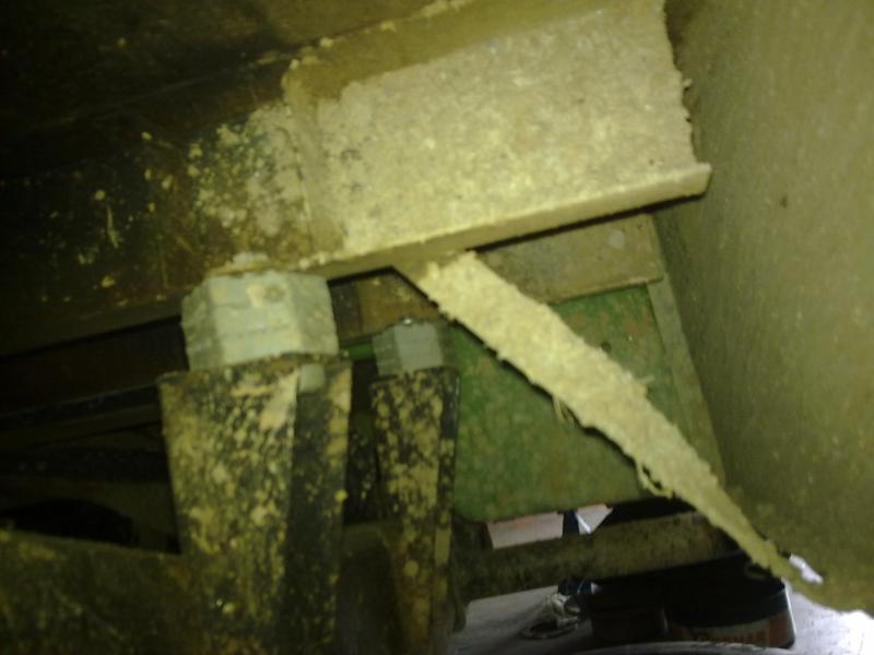

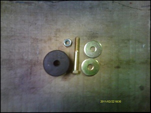

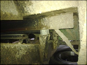

    Ops.............
    Hoje fui ver a bacatona, estava no eleva8-)dor, aproveitei e ntirei umas fotos dos calços!
    Miniaturas de Anexos Miniaturas de Anexos Altura-foto0225.jpg   Altura-foto0209.jpg   Altura-foto0214.jpg   Altura-foto0223.jpg

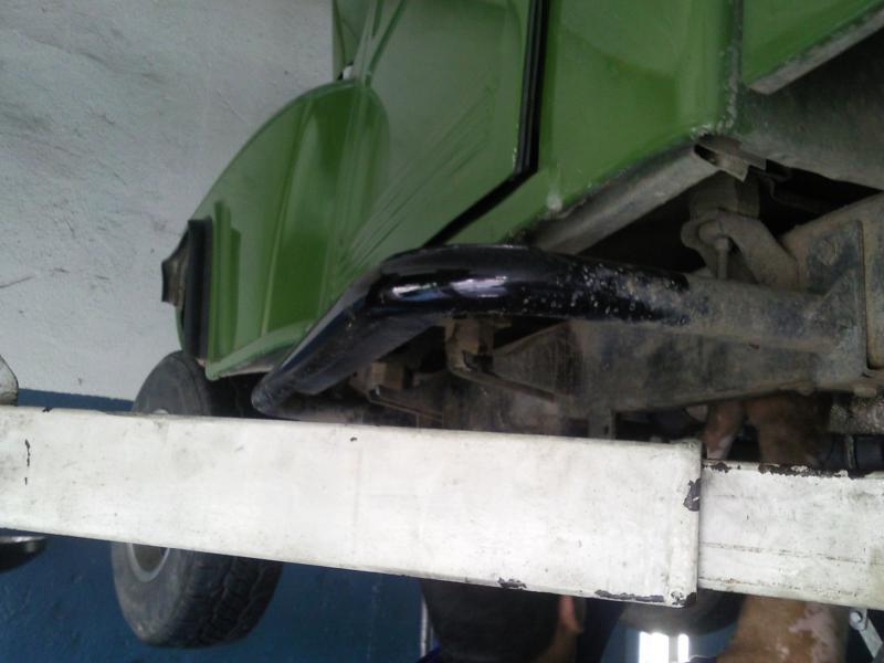

  • #22
    Usuário Avatar de Giovani Di Napoli
    23/05/2006
    Lapa/PR
    186
    Barra estabilizadora
    Citação Postado originalmente por Fontoura Ver Post
    Barra de torção ajuda? Como fazer uma e colocar?
    Fontoura
    O quanto ajuda eu ainda não sei, pois o meu projeto por enquanto está parado, porém segue a receita.
    3 e 4 = Barra estabilizadora do Chevette Chevy, buchas do FORD Escort
    2 = Bieleta do FORD Corcel
    1 - 5 = Fixação da Bieleta
    Miniaturas de Anexos Miniaturas de Anexos Altura-barra-estabilizadora-1.jpg   Altura-barra-estabilizadora-2.jpg   Altura-bieleta.jpg   Altura-fixacao-bieleta-01.jpg   Altura-fixacao-bieleta-02.jpg

  • #23
    23/05/2006
    Lapa/PR
    186
    Mais um foto
    Última foto

  • #24
    Usuário Avatar de Fontoura
    25/06/2007
    Viamão/RS
    60
    233
    Citação Postado originalmente por Giovani Di Napoli Ver Post
    Última foto
    Giovani,
    muito obrigado pelas fotos e explicações. Ajudou bastante. Mas esta barra é da traseira, não?
    Será que daria para fazer igual na dianteira?
    Abraço e Feliz Ano Novo!
