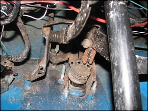

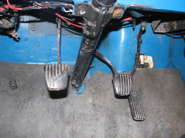

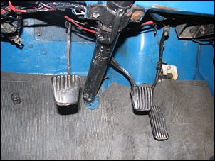

    Solicito orientação para regulagem da altura do pedal de embreagem (pedaleira suspensa). Comprei o carro assim e fui levando enquanto pude, mas agora to desconfortável com a embreagem dessa altura. Queria um pouco mais baixo, da altura do freio. Vejam as fotos
    Miniaturas de Anexos Miniaturas de Anexos Altura do pedal da embreagem (ped susp)-img_1216.jpg   Altura do pedal da embreagem (ped susp)-img_1217.jpg   Altura do pedal da embreagem (ped susp)-img_1219.jpg

    Pelo que vi nas fotos, esta pedaleira é do Monza/Kadett.
    O que vc pode fazer é verificar o cabo da embreagem, qual modelo o cara colocou, pois acho que é ele quem esta puxando o pedal para cima.

    Pensei nisso também! Se coloco o cabo mais longo, posso limitar o engate das marchas. Tenho que ir na tentativa erro x acerto? Tenho um cabo do chevete sobressalente... devo arriscar?

    O problema só pode ser no cabo, porque o normal mesmo nos carros de passeio é o pedal alinhado com o freio...acho que o cara que fez a adaptação não fez legal...
