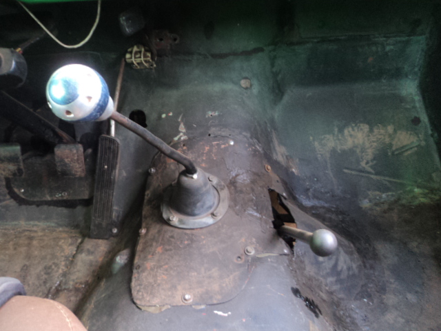

    Rafael boa noite, vc ja fez a instalação da alavanca da Jipepar? eu estou instalando, porém encontrei um problema no tunel, a alavanca fica pegando no túnel, tem fotos de como vc fez? abrs,
  • 08/03/2016, 20:12
    Rafaelopaleiro
    1 Anexo(s)
    Opa instalei sim e na F-75 ela pega no assoalho mesmo, Eu estava com pressa de rodar então cortei o assoalho e foi soldado uma chapa por cima pra não pegar tbm não e o correto a se fazer o certo e cortar a peça e diminuir uns centímetros.
    segue a foto de como ficou na minha F-75.
    http://www.4x4brasil.com.br/forum/at...d=524387&stc=1

    Bom dia, turma, eu já postei algumas fotos aqui, mas isto é uma adaptação e por conta disso tem que cortar o fundo do carro, e fazer o melhor para que a alavanca não arraste no fundo, eu entortei um pouco ela para trás e vou tentar colocar a coifa da marcha mesmo!
    Abraços!

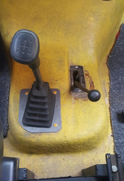

    Olá,
    Comprei um Willys recentemente com Motor Opala(4cil) e câmbio do Chevette, ele tem roda livre funcionando perfeitamente mas não tem a alavanca do meio (4x4) tem apenas a reduzida.
    Pelo que li no tópico acredito estar usando alguma adaptação ou uma caixa da Rural, na trilha deste final de semana o 4x4 quebrou, quando ando com a roda livre em posição 4x4 a caixa faz um barulhão como se estivesse tudo solto dentro, mas a redução funciona normalmente.
    Essa semana vai para o mecânico...espero não ter nenhuma surpresa com essa "caixa misteriosa" ...
    Anexo 536546
