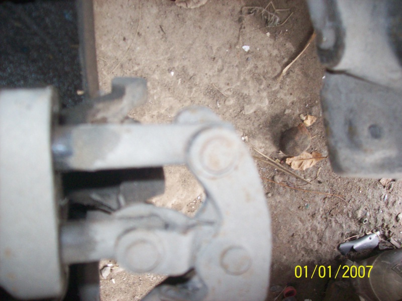

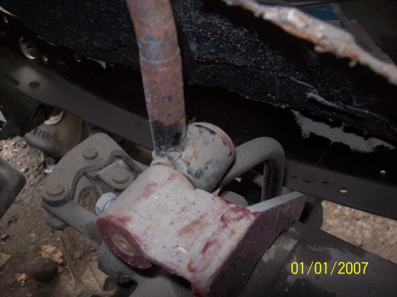

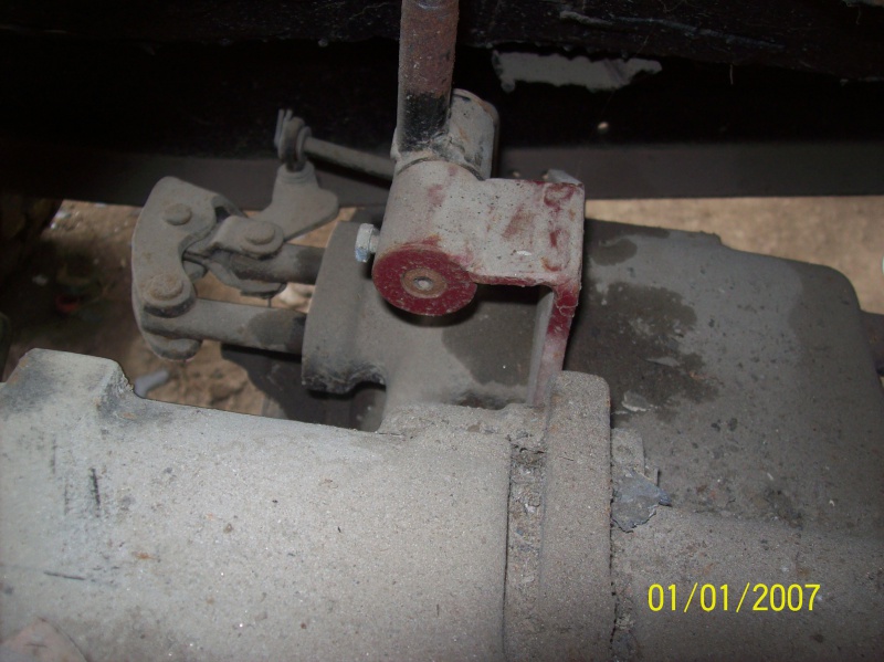

  • 24/02/2015, 12:08
    Ruralnoceronte
    4 Anexo(s)
    Anexo 493760Anexo 493761Anexo 493762Anexo 493763
  • 24/02/2015, 12:12
    Ruralnoceronte
    1 Anexo(s)
    MArcos tenho Anexo 493764mais fotos se precisar, me passe o seu e-mail! Abraços, Carlos Ruralnoceronte

    Vc poderia tirar foto de onde sai a alavanca para o engate da reduzida.....
    Isto é foto mais da direita.
    obrigado.
    abçs
  • 26/02/2015, 17:53
    Ruralnoceronte
    Antônio estas fotos e outras te mandei por e-mail. Mas de qualquer maneira eu devo ir para lá nesta semana e ai vou tirar mais fotos!

    Pessoal pra colocar o sistema de alavancas original com o fucinho alto e necessario fazer alguma adaptação na T-case??
    Os pino que puxam a redução são diferente o da fucinho alto tem um encaixe da alavanca como e o nome desse pino???
  • 15/03/2015, 07:08
    antonio umino
    Rafael.
    No jeep a alavanca é no assoalho.
    Neste sistema o eixo tem uma cava para fazer o acionamento pela alavanca.
    Na Rural e Pickup.... a alavanca é no painel....
    Neste sistema tem um seletor que é colocado através de pinos..... então o eixo de engate tem furo..
    Usando a criatividade pode-se usar fazendo um adaptador.
    Um anel com parafuso e no anel fazer uma solda do local do pino.....
    O parafuso prende o anel no eixo. e neste anel soldar um pedaço da grossura do eixo e fazer o furo...
    abçs
