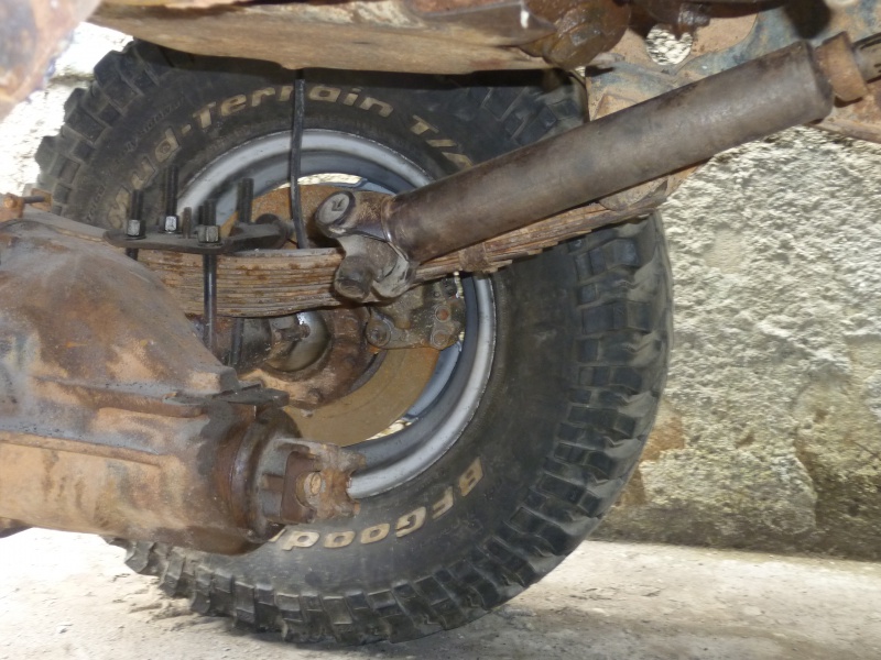

    T case f75
    Prezado Fabiano!
    Estou fazendo SPOA na "Jabiraca" e pensei justamente neste processo que vc instalou na T-CASE!
    Gostaria de saber se já rodou no asfalto e como está o ruido com vibração deste pequeno cardan?
    Tem fotos mais recentes da instalação já com os 3 ligados(dianteiro,traseiro e este)?
    Você fez alguma alteração no diferencial dianteiro quanto a regulagem de caster, alterando os munhões girando?
    O motivo é este o da foto, o cardan não tem angulo para trabalhar e gostaria de evitar de mexer no eixo deixando original.
    http://www.4x4brasil.com.br/forum/me...com-o-eixo.jpg
    A minha está com BF e caixa original com cambio no volante e DH.
