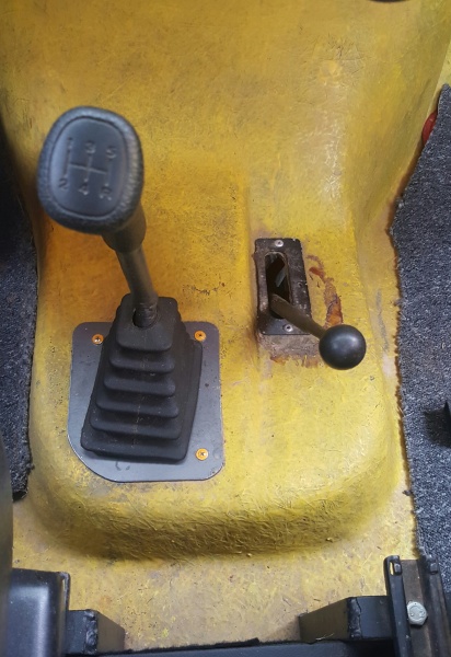

    Eu preciso passar pro assoalho!
    alavanca no assoalho
    da uma pesquisada num topico da reforma de um cj6 que ta com a tcase da rural c/ alavanca no assoalho
