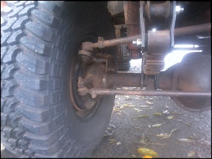

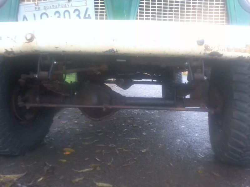

    Galera, seguinte: precisava trazer a viatura, aee, o mecânico "entortou" um pouco a peça onde o terminal da direção vai conectado.
    Mas.... meeee, quase não consegui chegar em casa com a viatura, puxa pra todo lado!!! Dei uma lida, e é o tal do Shimmy isso???
    Colocando o sistema HIGH STEER isso vai ser normalizado?
    Caramba, num dá pra dirigir!!!
    23/08/2010
    Lapa/PR
    1,383
    O shimmy tem várias causas o mais comum é a inclinação do eixo, por acaso ao fazer o SPOA o mexânico não deixou a bola do diferencial inclinada para não estrangular a cruzeta? Este é o erro mais comum ao fazer o SPOA, pois se mau feita altera a inclinação do munhão e o camber (ou seria o cáster?), tira umas fotos, outro GRANDE PROBLEMA essa história de esquentar material para entortar, melhor não andar com a viatura direção é coisa séria.

    Jadel... não deu certo! Ficou uma bosta!
    A barra de direção pegava nas molas e ficou bem inclinada...
    dae, o cara pegou e "entortou" o local onde vai fixada a barra para livrar das molas... só pra eu trazer embora... pois ficou horrível (me arrependi um monte de fazer SPOA)...
    A direção ficou louca!!! vai de um lado para o outro, maior perigo!!!
    VOu ter de desmontar e verificar munhões, não tenho certeza de o eixo foi virada (para não extrangular o cardã dianteiro) e acho q isso pode desestabilizar!!!
    COmo não tenho experiencia com veículos 4x4, levei para os outros mexerem... o primeiro moleiro, ficou uma merda... o segundo deixou assim... impossível de dirigir!!! Estou tendo de aprender para fazer!!!

    Seguinte: EStou anexando as fotos...
    Miniaturas de Anexos Miniaturas de Anexos F 75 spoa-foto0428.jpg   F 75 spoa-foto0434.jpg   F 75 spoa-foto0430.jpg   F 75 spoa-foto0431.jpg
