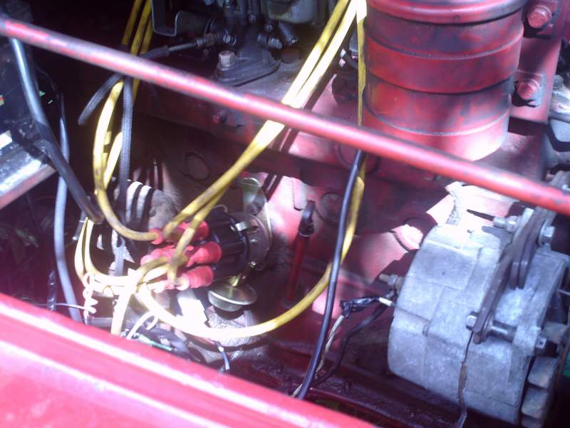

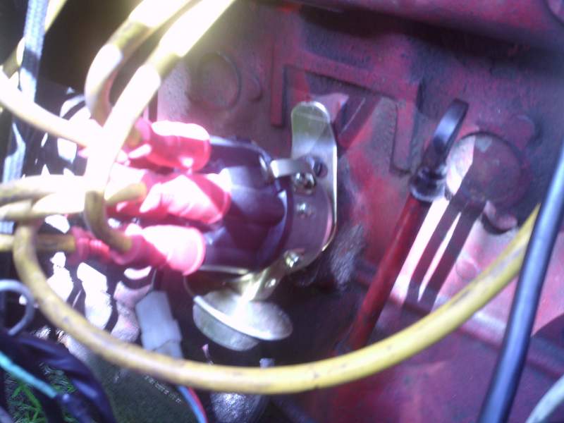

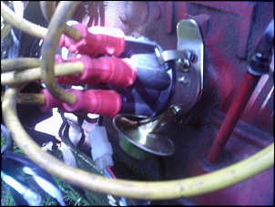

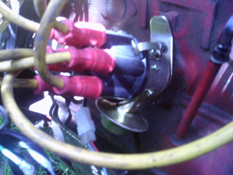

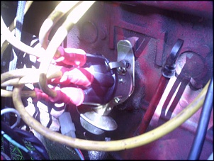

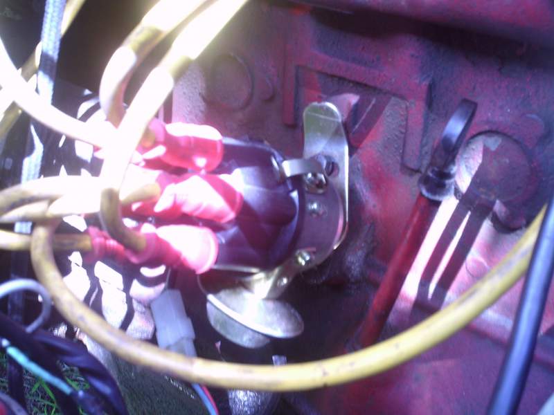

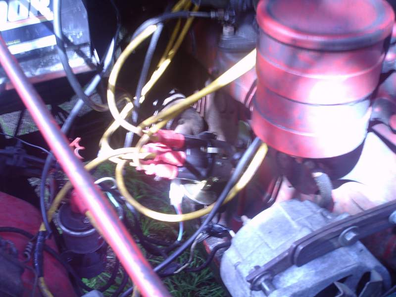

    Seguem as fotos....

    Salve, Endrigo
    O carburador foi furado no pé e não na lateral do corpo.
    Após a mudança para distribuidor eletrônico, o GNV desandou de vez. Não tem solução. Já estou de saco cheio. Parece que terei de optar: ou GNV com o platinado/condensador ou a distribuição eletrônica. A cada dia o técnico "acusa" um componente do carro como o culpado pelo erro. Já troquei ALTERNADOR/BOBINA/REGULADOR DE VOLTAGEM/VÁLVULA SOLENOIDE DO REDUTOR...etc.. Tá difícil..Só tomando uns chopp's mesmo.

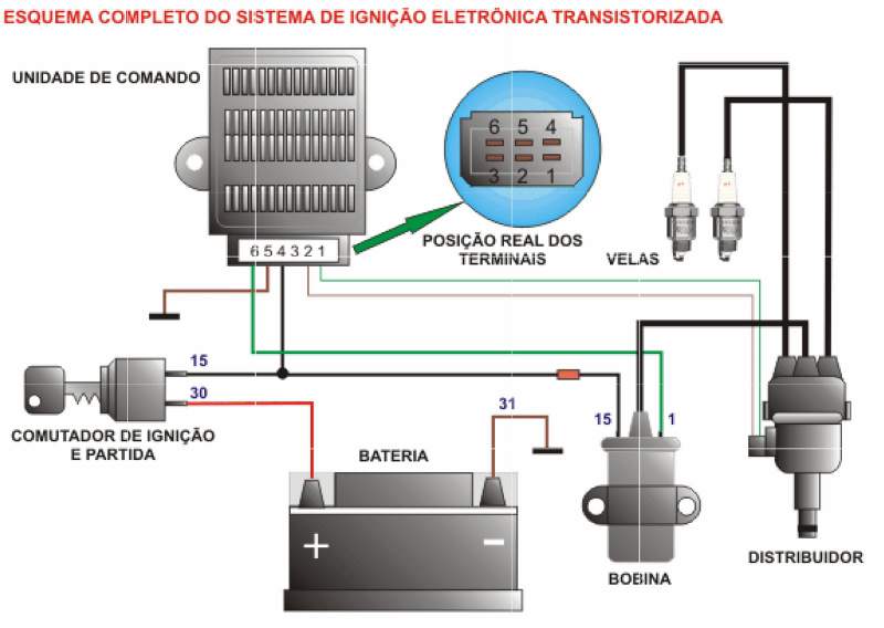

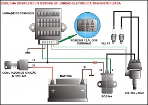

    Pedrosa manda teu mail... endrigovargas35@hotmail.com

    Caro Endrigo
    Não é isto o que está acontecendo. Veja: O carro está excelente na gasolina após a instalação do distribuidor eletrônico. No famigerado GNV, a chave comutadora fica desligado em fração de segundos!!! Seca a cuba do carburador e chaveamos para o GNV e...desliga tudo.
    É um erro de instalação, a partir do módulo eletrônico. Creio que há algum fio ligado errado. Parece que, do meu ponto de vista, o positivo quando passa da gasolina para o GNV é interrompido por algum circuito não alimentado corretamente da chave comutadora. Creio que é nas conexões positivo/negativo/alimentação do GNV que a coisa está enrolada. O pior é que na minha cidade só tem dois técnicos instaladores "concorrentes".
    Vou comprar outra chave comutadora...de novo...desta vez, será outra IGT...
