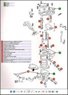

    Prezados, meu primeiro post ...o caldo engrossou !vou pedir ajuda aos mestres..minha rural (BF 161)ta muito bem regulada com o DFV 228... demorei pra acertar mas a coisa foi pro eixo(( algumas horas de trabalho)) ...pareçe simples regular um carburador "simples" , mas ..quase todo mundo daqui sabe que o detalhe é a mãe das soluções...as giclagens do mesmo estão "quase padrão"...13 na lenta, 26 na alta, venture 27..etc etc... to com a ignição assistida do Tonella...o caso é: pro GNV funcionar bem , mas bem mesmo precisa ter um fluxo de ar de ótimo a excepcional , a melhor saída pra esta caso do DFV seria um mesclador no topo do carburador , mas até o momento encontrei um pra esta aplicação , furar o cara resultaria na perda do acerto e na diminuição do fluxo de ar também pra gasolina tenho outro carro no GNV/alcool e sei dos seus prós e contras do uso do mesmo... quem ja fez tal alteração pode ajudar??

    No post anterior na verdade não encontrei o tal mesclador pra este caso...Cheguei a pensar em outra solução que é uma flange ( uns 3/4 ") entre o corpo do carburador e o pé de ferro com uma entrada ( furo) pra mangueira do GNV em torno de 12mm, com um certo angulo de inclinação para baixo . Infelizmente não conheço ninguém que tenha feito isso pro BF, quero sanar as dúvidas antes de fazer o serviço, apesar da convertedora ser boa gosto de chegar com todo "serviço" a ser feito antes de começar . outra detalhe que to vendo é qual variador fica melhor com o uso da ignição assistida.Aguardo sugestões e comentários.

    O carburador é o original. Nele foi feita uma abertura de 11 mm, no pé, conforme aconselhado em alguns posts aqui do fórum.

    gostaria de fazer um teste sem furar o carburador colocando uma flange com essa furação de 11mm entre o corpo e a base do mesmo.

    A adaptação de você está planejando não ficará muito alta e provocará o famoso "backfire" (estouros por excesso de gás), uma vez que aumentará a distância entre o carburador e a base original?
