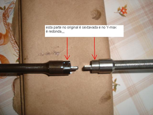

    nova decepção com distribuidor Y-Max. a zezo mandou outro ,mas este também não encaixa, amanhã vamos tirar carter e bomba pra ver o porque do mau acoplamento, mas pelo jeito é um entalhe não existente no distribuidor novo. o brabo é que com o "SuperTonella" + distribuidor original é um relóginho o funcionamento ...agora é só por teimosia mesmo.

    Para ver o porque não precisa tirar o carter de óleo.. Sòmente a bomba de óleo...
    pois. é no eixo da bomba de óleo que vai o encaixado o eixo do distribuidor... Motor BF....
    abçs
    O acoplamento do distribuidor na sua base ficou certo ?????
    Este distribuidor original em relação ao paralelo. esta ponta de encaixe na bomba em uma tem o sextavado (acho que lubrificação)..
    Repare que a ponta do eixo. é um pouco fora do centro. Ao colocar o distribuidor, tem que virar o rotor até que encaixe a ponta no eixo da bomba.....

    precisar até não precisa , mas é que to trabalhando sozinho e é chato acertar depois a posição correta da bomba já que é nela que o eixo do distribuidor é ligado.
    Não tenho a "manha" pra retirar só a bomba pois quando se coloca ela de volta ela gira o eixo na engrenagem , mas vou tentar sua sugestão ...alguém segurando o eixo do distribuidor pra marcar a posição é mais fácil mesmo .
    Parece ser justamente na ponta do eixo que há alguma diferença pois é impossível colocar errado já que o entalhe é excêntrico ele encaixa mas não vai até o fundo portanto há algo errado.

    o distribuidor não entrava porque o encaixe dele realmente é mais grosso, levei no torneiro pra ajeitar e fazer também uma bucha pois ele é ligeiramente mais comprido que o original . ajustei o ponto pegou e funcionou uns minutos....começou a falhar e mórreu!....depois de um tempo testando troquei a caixinha da e-klass pela da minha caravan...funcionou um tempo e depois mórreu de novo....na alta falha...não pode ser bobina quente pois coloquei uma azul (k) em vez da vermelha (kw) que precisa de resistor...agora vem a questão..será que essa coisa não ta atrasando em vez de adiantar??? não tenho pistola e do jeito que tá não cehgo na oficina...já to com saudade da caixinha do tonella..
