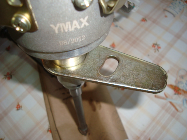

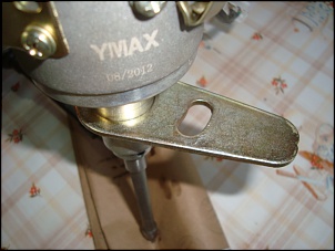

    Prezado, com relação as cores ta certo veio trocado mesmo no chicote...to em duvida com o tal distribuidor da Ymax pois vei com a flange de fixação diferente do original..estes tempos vi umas fotos sobre isso aqui no forum mas não to achando o tópico,,,
    seu Pedrosa como veio a falnge do seu distribuidor ?? tiveram que retrabalhar a mesma??

    Amigo
    A flange/suporte tem uma "aba" muito longa e, por isso, foi necessário empená-la no torno para acoplar à base no motor.
    Nota: é muito importante usar o distribuidor antigo como modelo para deixar o novo do tamanho certo para o encaixe perfeito na bomba de óleo, uma vez que a flange/suporte do distribuidor novo é regulável/ajustável. Ajustar da ponta (encaixe interno) para a base que encaixa externamente.
    boa sorte!!!
    João

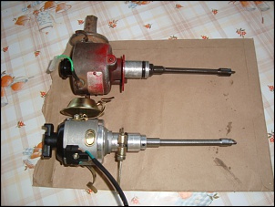

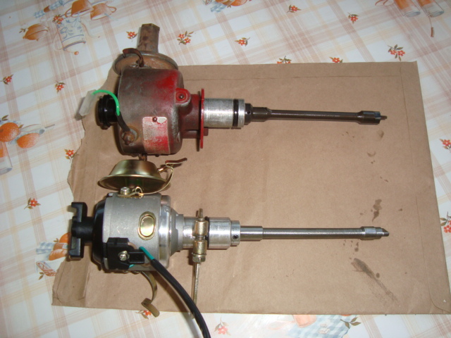

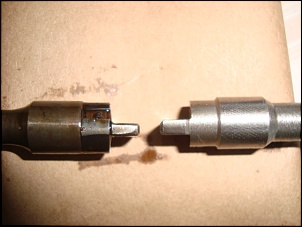

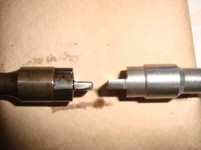

    pois é,,, produto novo vendido como especificamente para BF 161 e tem que estar fazendo enjambres/adaptações.No meu caso ta mais complicado pois alem deste empenamento ( acho melhor cortar mesmo a flange ) tem mais os seguintes pontos:
    * o eixo entalhado do distribuidor novo , no entalhe (encaixe) tá maior (mais grosso) que o original ou seja parece que não encaixa até o final lá dentro na bomba de óleo...
    * os cabos de vela tem que alterar de posição na tampa do distribuidor pois o eixo em relação ao rotor é diferente ((é 120°)) ??
    * o parafuso original fica curto ...
    ou seja ficou pra segunda a conclusão ...
    o pessoal da Ymax me garantiu que era feito a partir do modelo original ( identico ) já vejo que não é bem assim, pois inclusive o diametro do distribuidor é menor que o original Wapsa. veja resposta do sr . Antoni da Y-max sobre os avanços.
    Antoni - Vendas Ymax . (vendasymaximportado@hotmail.com)
    Ola amigo funciona sim ate porque oque a gente manda pra fabrica e o original dai eles fazem igual esta bem Obrigado.
    só falta montar colocar a pistola e não ter avanços...dái vai dar bolor pro lado deles. o espaço taí pra quem quiser se manifestar.

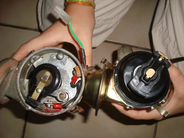

  • #36

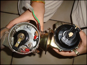

    Salve, Endrigo!!!
    À primeira vista, também fiquei muito preocupado..O mechânico já disse logo: "Não vai dar...". Insisti e regulei o tamanho dos distribuidores (como na sua primeira foto). É muito importante esta regulagem/equiparação, uma vez que o suporte do distribuidor original é fixo. Fazendo isto, você terá certeza que o distribuidor encaixou na bomba. Dá um certo trabalho, sim...mas encaixa.
    Você pode testar um dos avanços no distribuidor novo: tire a proteção de plástico e bonha a boca no tubo (Êpa!!!) e sopre que verá o movimento do avanço.
    Em relação aos cabos de velas, o mechânico sabia a sequência e me sacaneou quando eu quis passar vagarosamente da tampa velha para a nova, o que acredito que resolverá o seu problema.
    Se você quiser, posto umas fotos amanhã, domingo.
