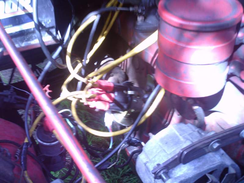

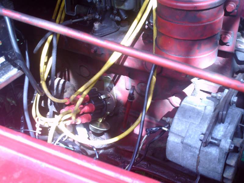

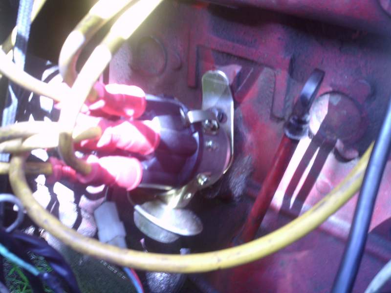

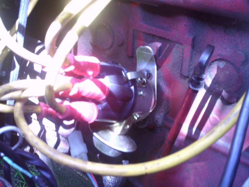

    Seguem as fotos....
    Valeu!!!Anexo 403529Anexo 403530Anexo 403531Anexo 403532Anexo 403533

    Não visualizei ponto nenhum na pistola.. O mechânico "sabe tudo" sofreu um pouco para por o carro no ponto mas, enfim, deu tudo certo...fiquei tranquilo. De fato, a RURAL melhorou muito.
  • 31/03/2013, 14:21
    JPEDROSA2
    E.T.: Não diminuímos nada na espessura da ponta do distribuidor...foi uma questão de paciência... Observe a posição que o avanço a vácuo ficou no meu veículo..deve ajudá-lo a encontrar a posição de encaixe no seu. paciência tibetana...
