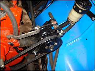

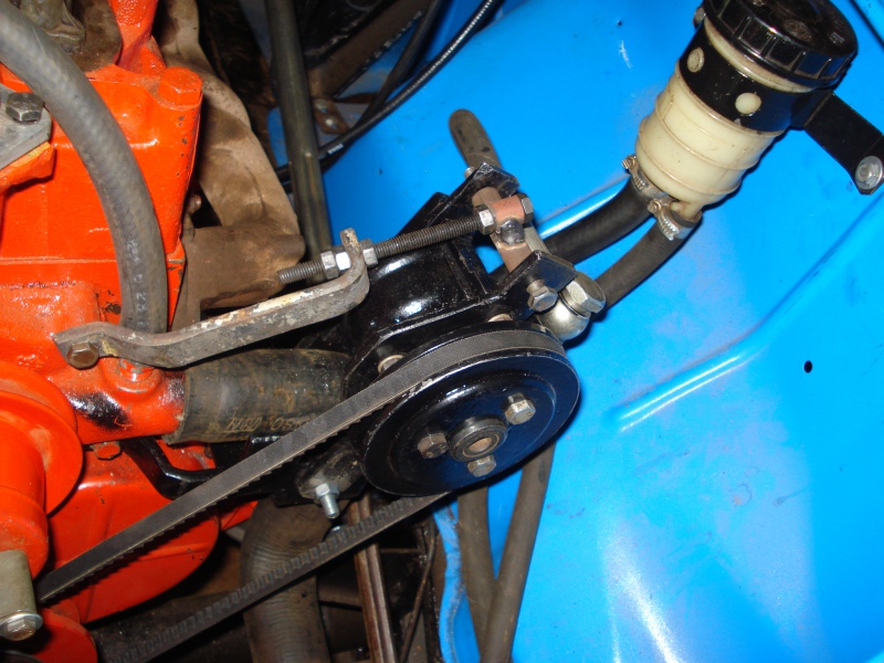

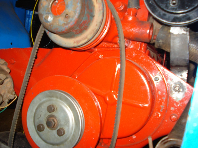

    Nesta adaptação das polias coloquei a polia da bomba hidraulica na polia do virabrequim....
    Tem o recurso de colocar duas polias da bomba de água do motor Bf... Mas a polia da bomba hidraulica tem que ser do tipo 13...
    Fiz um suplemento na polia do virabrequim para colocar a polia da bomba hidraulica no eixo do virabrequim...
    abraços.
