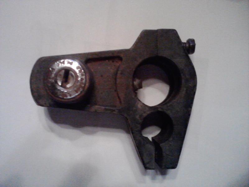

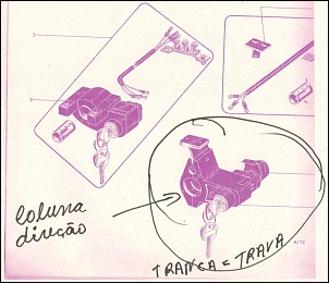

    Trava ou tranca da direção. e ao mesmo tempo chave de partida. (comutador de partida)
    Alguem tem esta peça sobrando.... se tiver me dá um alô ok.. Obrigado...

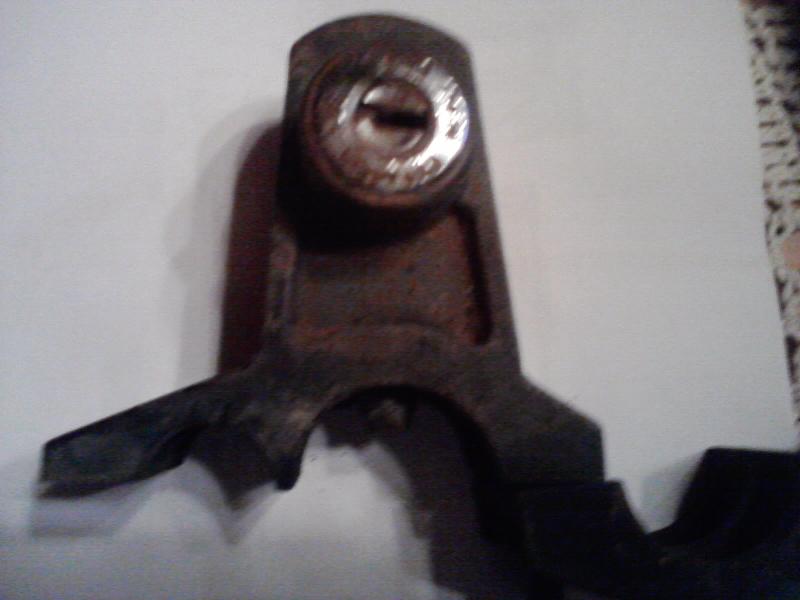

    Antonio a que tenho é a da direita veja na foto;Anexo 342672
    antonio,
    Por acaso é essa peça que vc precisa??
    Se for manda a grana dos correios que te mando sem problemas..

    Citação Postado originalmente por Marco-Maga Ver Post
    antonio,
    Rsssssssssss,sem comentários

    É essa mesmo Lopes.... Na foto ela está com a coluna. Dentro dela tem o eixo sem fim onde tem uma luva de trava.
    Esta luva é presa por parafusos allen acho 3/16... ou menor ainda....
    Ok..... obrigado... se vc não for usar. vj quanto tu queres Ok..
    Manda Mp. abraços.

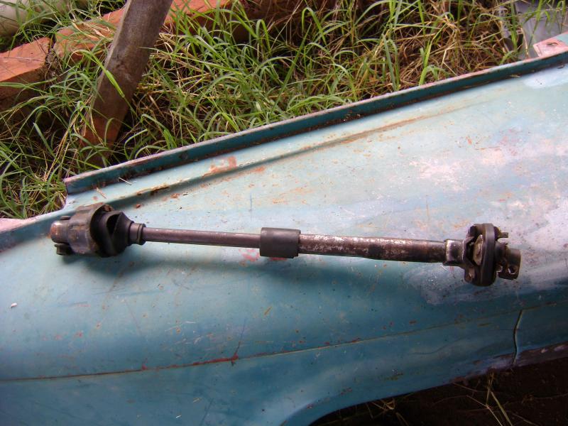

    Agora chegou a hora de fazer a ligação da caixa na coluna de direção, que vou deixar original, até à altura do assoalho onde tem as duas chapas de fechamento do assoalho.
    Uma pergunta. como vc fizeram a ligação da caixa na coluna?
    Alguem pode me orientar ???
    Pois tem as barras da propria S 10. Mas um pouco curta. e tem um acoplamento de borracha e depois a barra até à coluna.
    Mas no meu caso não está alcançando a coluna.
    Da ford F1000. ela é curta. tem que fazer uma emenda. e além disso as estrias da caixa não batem, uma fina (F1000) e na caixa S 10 é um pouco mais grossa. Disseram de colocar a do fiat uno.... Mas nesta também onde tem as estrias é muito fino e não entra na caixa da S 10.....
    Aos amigos como faço?????
    -imagem-007.jpgEsta barra parece ser a da S 10 Blazer.???????
    -imagem-009.jpgEsta parece da D 20 ou F 1000.
    aguardando. Um abraço até mais.
    Pega a barra da f250,é comprida e da certo no setor.
    Tem comprimento pra ir do setor até a coluna.

    Adir. Valeu.. Vou procurar, grato
    Fuçando na net. achei uma ponta estriada da cruzeta do Fiat uno. para ser soldada .
    acho que não vai dar certo pois o que preciso é a estria da caixa. e como a coluna é original vai ter que fazer uma solda.
    Mas vamos ver a opinião dos amigos do Forum....
    Ainda com dúvida mesmo que achando da F 250 aí fica mais fácil.
    Um abraço.

    Antonio eu vi no ferro velho uma coluna de caminhão volks ele tem um sistema interessante, uma barra vai dentro da outra e elas deslizam igual um amortecedor, acho que é porque a cabine do caminhão movimenta, então ela se ajusta pro tamanho que vc quer sem cortar, mas tem que ver se da o comprimento, se interessar eu tiro fotos e meço pra vc
    Usuário Avatar de Marco-Maga
    01/07/2008
    Santo Antonio do Pinhal/SP
    9,443
    Citação Postado originalmente por Rafael A.M. Ver Post
    Rafael,
    Aqui tb colocamos essa barra que se movimenta, como vc citou, pq a cabine da F75 tb movimenta e muito, por isso nenhum chassis aguenta sem trinca la aonde a caixa de direção original vai presa..
    Essa é a opção correta...
    Marco Maga
