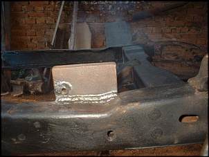

    Hoje soldamos a chapinha da DH no chassi, soldada e parafusada..
    Segue fotos..
    Ainda falta mais um reforcinho que será colocado amanhã..

    Rapaz, mas que solda caprichada!!!
    Depois do reforcinho soldado posta as fotinhas pra gente ver.

    Lopes se não me engano a caixa do landau vai fixada no chassi pelo lado de fora então você terá que fazer um tipo de gaiola (na D-10 do meu cunhado foi instalado uma caixa dessas se ele vier para a cidade - mora no sitio - tiro uma foto do suporte, bem simples e resistente foi feito ja faz muito tempo) para a caixa, mas é uma caixa que sem duvida aguenta o tranco, Marco só para garantir coloque uma outra chapa pelo lado de fora do chassi e instale com parafusos que façam um sanduiche no chassi porque mesmo com uma solda como essa solda é solda e ela sempre fragiliza o material onde pega, na rural tinha feito um suporte como o teu (claro que a solda não era como a sua mas era bem feita) e depois de varias trilhas como citei quebrou (como sempre em peças soldadas) junto a solda pois a espessura do chassi não é grande coisa e ao efetuar a solda o chassi sofre um aquecimento enorme que afeta as caracteristicas do material tornando ele mais duro e mais quebradiço.

    -dscf0002.jpg-dscf0001.jpgRoger,
    Hoje terminamos o reforço na chapinha que vai a DH, da uma olhada.. Ah!! Soldada por cima e por baixo..
    Fora mais dois parafusos...

    O reforço tá show, nesse ponto com certeza não vai quebrar...na foto não dá pra ver, vc reforçou a ponta da longarina na parte de baixo onde está soldada a chapa? Onde começa a quebrar é entre a chapa que foi soldada para receber a caixa e a travessa na parte de baixo do chassí.Dá uma olhada nesse ponto e se não colocou, vale a pena uma reforçada com um barra chata.

    Talvez se a chapa tive-se sido dobrada (L) e fica-se tbém por baixo do chassi (ou por dentro) parafusada ou tbém soldada daria um reforço maior! Mas acredito que do jeito que o Marco fez será dificil quebrar...
