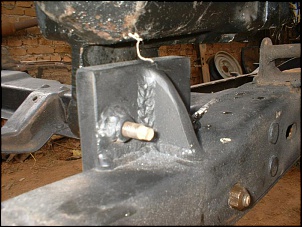

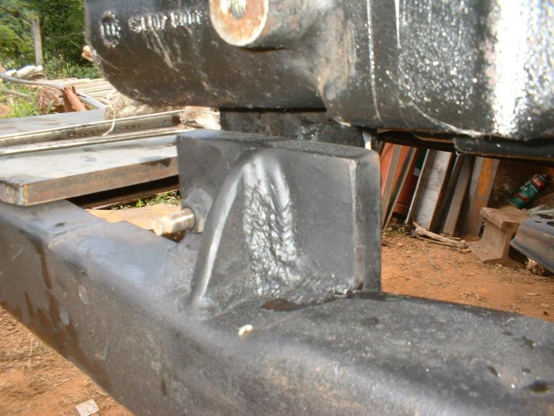

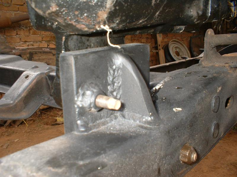

    Marco mas com a caixa tão alta assim você vai recortar o radiador para encaixar ela?

    Ela ja esta na posição certa e mesmo que eu coloque um radiador de 1113 não pega...

    É Marco. esta caixa de direção Hidraulida é do Opala mesmo?????
    Tem a da F 1000 quadrada, que parece com ela (mais comprido o setor)..
    Andei vendo uma, mas achei o setor muito longo... Se colocar o pitiman, na altura da travessa do radiador. a caixa fica muito alta.
    Se colocar a caixa mais perto da travessa, o pitiman fica muito em baixo....
    Na foto não dá pra ver que caixa é....(acho que parafusaram a caixa no parafuso errado só pra tirar foto). No lugar certo a caixa abaixa.

    antonio,
    Essa caixa é do Omega...
    E a caixa e parafusos ja estão no lugar certo...
    Durante a montagem vou postando fotos...
