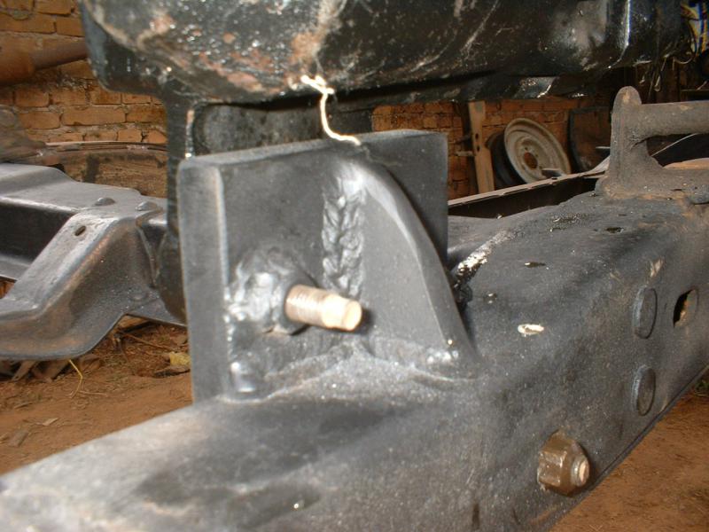

    Anexo 337071Anexo 337070Roger,
    Hoje terminamos o reforço na chapinha que vai a DH, da uma olhada.. Ah!! Soldada por cima e por baixo..
    Fora mais dois parafusos...
  • 21/03/2012, 08:31
    georgevalle
    Marco mas com a caixa tão alta assim você vai recortar o radiador para encaixar ela?
  • 21/03/2012, 09:44
    antonio umino
    É Marco. esta caixa de direção Hidraulida é do Opala mesmo?????
    Tem a da F 1000 quadrada, que parece com ela (mais comprido o setor)..
    Andei vendo uma, mas achei o setor muito longo... Se colocar o pitiman, na altura da travessa do radiador. a caixa fica muito alta.
    Se colocar a caixa mais perto da travessa, o pitiman fica muito em baixo....
    Na foto não dá pra ver que caixa é....(acho que parafusaram a caixa no parafuso errado só pra tirar foto). No lugar certo a caixa abaixa.
    Até mais.

    Postado originalmente por georgevalle Ver Post
    kkkkkkkkkkkk...........
    Ela ja esta na posição certa e mesmo que eu coloque um radiador de 1113 não pega...
  • 21/03/2012, 11:03
    Marco-Maga
    Postado originalmente por antonio umino Ver Post
    Até mais.
    antonio,
    Essa caixa é do Omega...
    E a caixa e parafusos ja estão no lugar certo...
    Durante a montagem vou postando fotos...

    O reforço tá show, nesse ponto com certeza não vai quebrar...na foto não dá pra ver, vc reforçou a ponta da longarina na parte de baixo onde está soldada a chapa? Onde começa a quebrar é entre a chapa que foi soldada para receber a caixa e a travessa na parte de baixo do chassí.Dá uma olhada nesse ponto e se não colocou, vale a pena uma reforçada com um barra chata.
    ão folgar
    Postado originalmente por Marco-Maga Ver Post
    Hoje terminamos o reforço na chapinha que vai a DH, da uma olhada.. Ah!! Soldada por cima e baixo..
