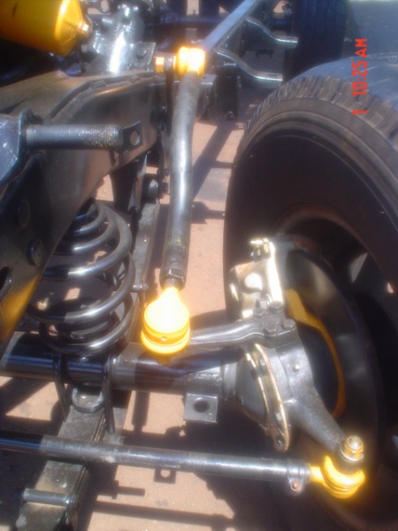

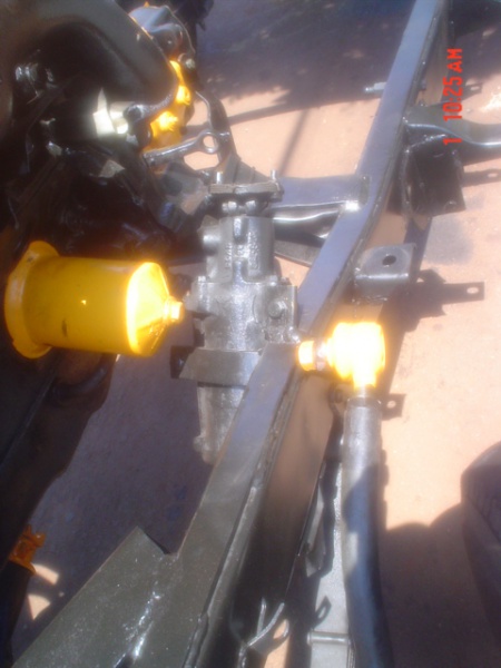

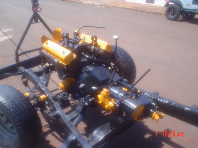

    Umino, na Prexeca, a F75 V8 que tinha, instalei a caixa do Landau no lugar da original, o que se faz é virar o pitman, apenas, ele fica virado para cima, se instalar como ele é no carro de origem, quando esterçar para um lado, as rodas vão virar para outro. A barra sai dali e vai diretamente à roda, usei o bracinho original da F75, no lado de cima do munhão. Se ela ainda fosse minha e fosse refazer o sistema hoje, faria um High Steer decente, instalando reforços para o braço nas laterais do munhão. Ah, a barra que liga a caixa à roda, deve ser reta, sem aquela curva que aparece na minha, isso foi coisa do meXanico que fez pra mim na época e pra não arrumar confusão, deixei daquele jeito mesmo.
    Externamente sei que a caixa do Landau é idêntica à caixa das F250, F350, F4000, internamente não tenho essa certeza. Soube disso quando levei a minha para revisar. Abaixo algumas fotos do sistema instalado nela, ignorem o Kit FESzes que aparece nas primeiras fotos, acho que na época ainda usava droga. kkkkk

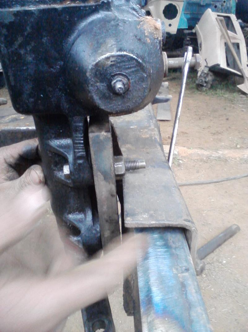

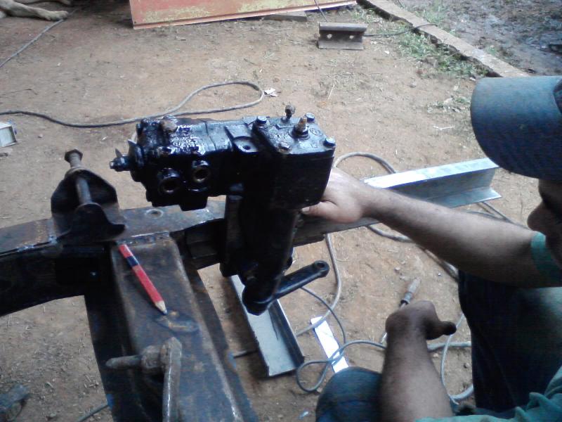

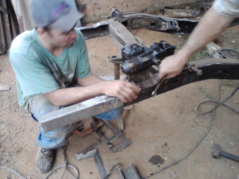

    Ontem começamos a adaptar a DH de omega na viatura do amigo Furst, da uma olhada na chapa que ela vai fixada e essa chapa vai ser soldada no chassi..

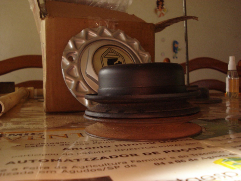

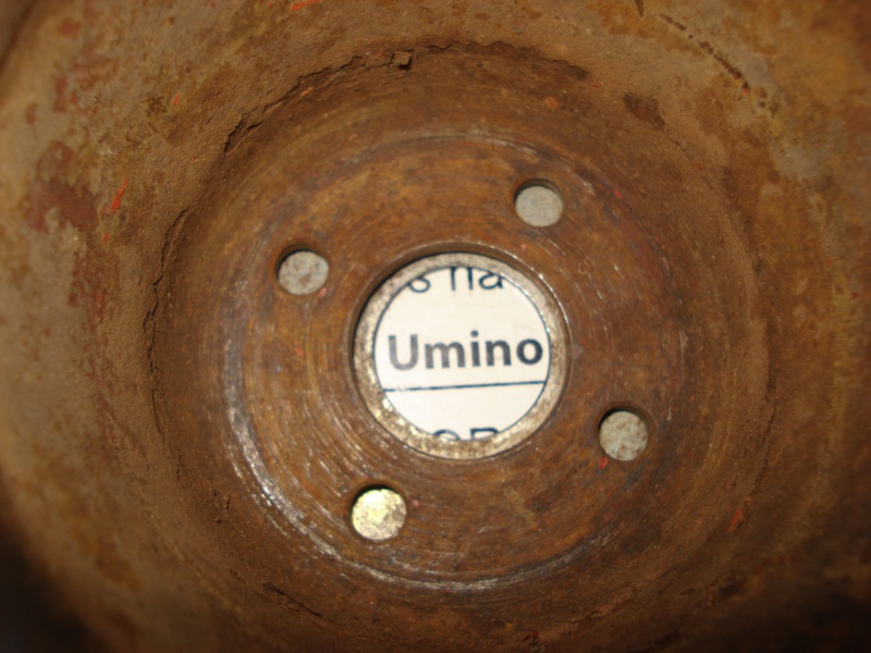

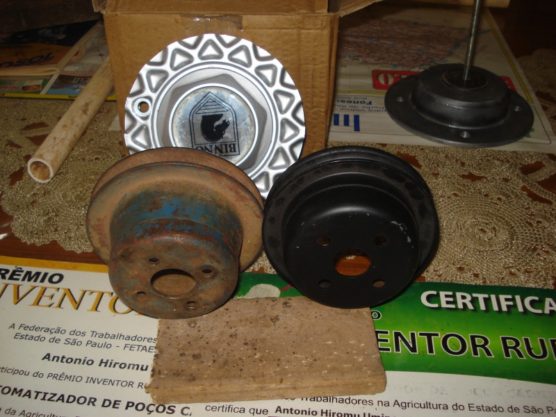

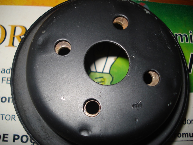

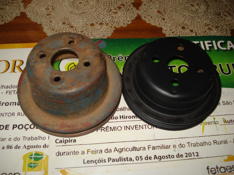

    Adaptar polia do corcel na polia da bomba de água do motor BF.....
    A polia da bomba de água do corcel. por cima da polia do bf...
    Tem que fazer uns ajustes tal como o local dos parafusos da hélice e como também o furo central que no do corcel é menor.
    Pouca coisa a fazer....
    Na polia do Corcel 4 furos, colocando um sobre o outro. ( do corcel por cima do Bf). tem os 4 furos que tem que ser refeito para os furos da polia do Bf.... e com a lima redonda tira o furo central para caber junto com o do bf...
    Como a Polia do motor BF é de correia tipo 13 e a do corcel é 10.....que no caso estou colocando a polia do corcel na bomba Dhl...
    a correia de acordo com a distancia das duas polias tem que ser a do tipo 10......
    Anexo 506700Polia do corcel sobre a polia do Bf.
    Anexo 506696 polia do bf e polia do corcel
    Anexo 506698polia bf e polia do corcel
    Anexo 506697polia do corcel sobre a do Bf. a posição dos furos da helice ou do eixo. da bomba.
    Anexo 506699o furo central onde tem que ser retirado no torno ou na lima redonda..
    Não fiz o sistema de correia da bomba hidraulica para a bomba de água mas é uma ideia...
    abraços.

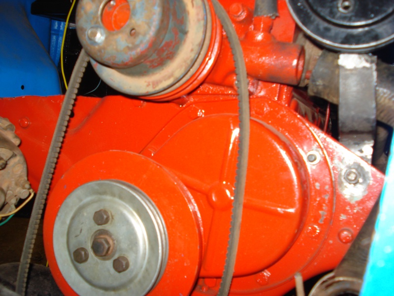

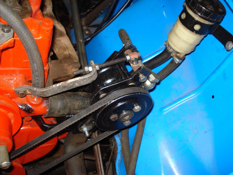

    Nesta adaptação das polias coloquei a polia da bomba hidraulica na polia do virabrequim....
    Anexo 506716
    Tem o recurso de colocar duas polias da bomba de água do motor Bf... Mas a polia da bomba hidraulica tem que ser do tipo 13...
    Fiz um suplemento na polia do virabrequim para colocar a polia da bomba hidraulica no eixo do virabrequim...
    abraços.
