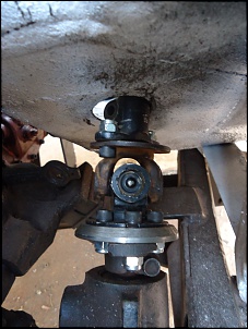

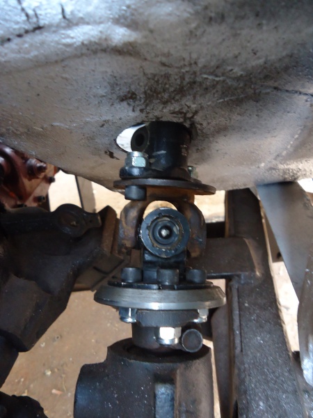

    Antonio na rural o acoplamento da caixa já veio desmontado (sem a chapa com o estriado da barra de direção) fiz uma chapa (perfil de ferro mesmo) soldada na barra de direção e montei novamente o acoplamento e funciona bem (não é tão bonito quanto a chapinha original mas dá conta do recado) não coloquei cruzeta na caixa só o acoplamento e uma barra até encontrar a cruzeta da coluna de direção, mas no meu caso a coluna não é a original, mas com a original tambem fica bom até melhor pois ficará mais firme quando fixada no assoalho.

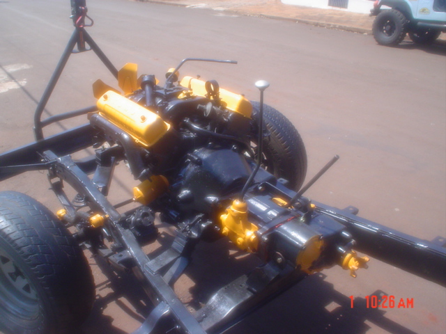

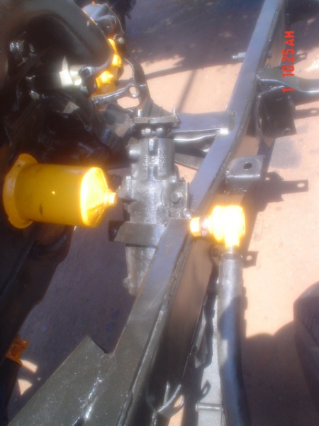

    Esta é uma caixa de direção mecânica de alguma viatura parecida com a S 10 ou outra.
    Por enquanto ninguém sabe de que viatura é , mas os furos são os mesmos da caixa hidraulica da S 10 Blazer.
    Taí ela colocada no mesmo lugar da caixa hidraulica. Vou deixar até ficar a funilaria pronta..
    OK.
    um abraço.

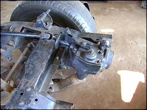

    Cristiano... Na Rural ou Pick-up.. F 75... Estou colocando a caixa à frente da travessa do chassis..
    Até já instalei a caixa. conforme foto.... Mas acontece o seguinte....
    Como a caixa fica à frente da travessa, esta fica bem proxima ao sem fim de direção onde originalmente fica o acoplamento da caixa.
    O acoplamento fica bem proximo à travessa, e esta barra que vc se refere original da S 10 é um pouco curta, tenho que alongar coisa de 10 a 15 cm. para alcançar o eixo sem fim original da Rural. Isto no limite final desta barra que extensivel... Para poder alcançar esta barra, estou pensando em levantar a coluna de direção (5 a 7 cm) para assim poder conectar o em a esta barra...
    Cristiano Esta Barra da Gama. se tem as estrias para a caixa de direção da S 10 ou Blazer. dá solução ao sistema...
    Aos que fizeram a adaptação com o sistema original. como fizeram esta parte????

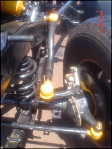

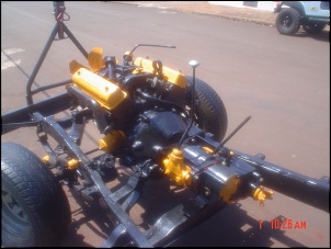

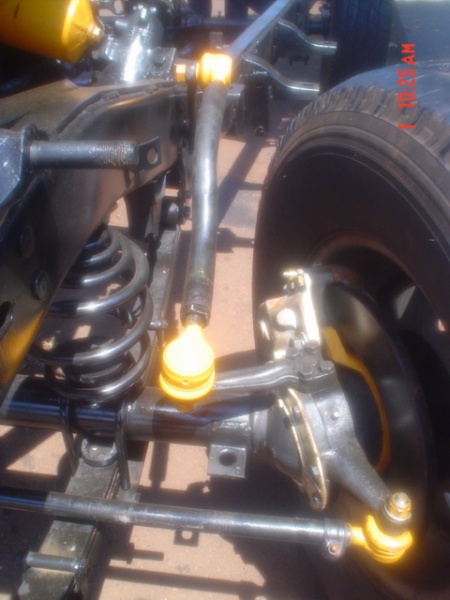

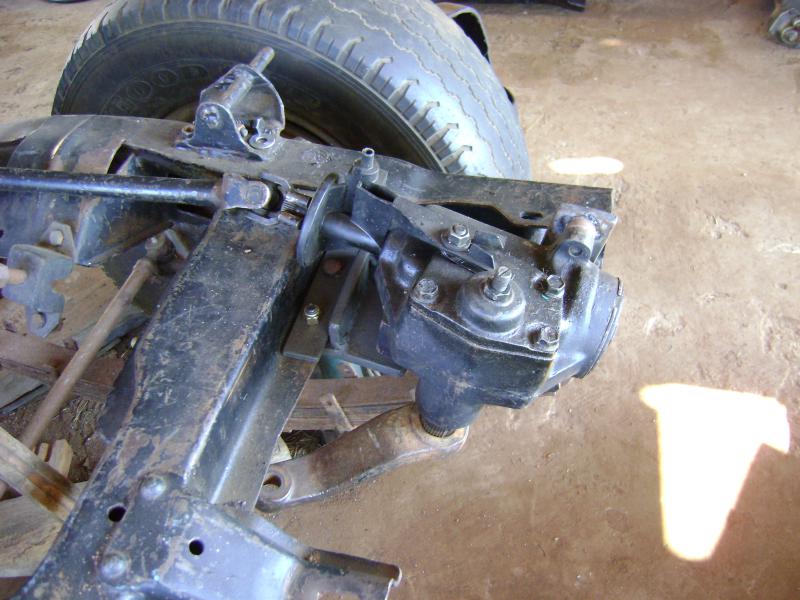

    Umino, na Prexeca, a F75 V8 que tinha, instalei a caixa do Landau no lugar da original, o que se faz é virar o pitman, apenas, ele fica virado para cima, se instalar como ele é no carro de origem, quando esterçar para um lado, as rodas vão virar para outro. A barra sai dali e vai diretamente à roda, usei o bracinho original da F75, no lado de cima do munhão. Se ela ainda fosse minha e fosse refazer o sistema hoje, faria um High Steer decente, instalando reforços para o braço nas laterais do munhão. Ah, a barra que liga a caixa à roda, deve ser reta, sem aquela curva que aparece na minha, isso foi coisa do meXanico que fez pra mim na época e pra não arrumar confusão, deixei daquele jeito mesmo.
    Externamente sei que a caixa do Landau é idêntica à caixa das F250, F350, F4000, internamente não tenho essa certeza. Soube disso quando levei a minha para revisar. Abaixo algumas fotos do sistema instalado nela, ignorem o Kit FESzes que aparece nas primeiras fotos, acho que na época ainda usava droga. kkkkk

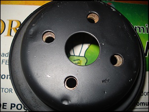

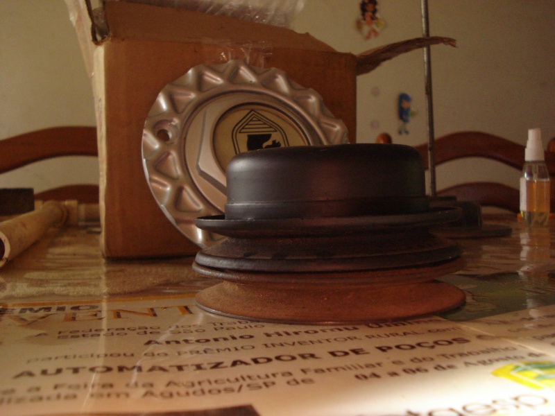

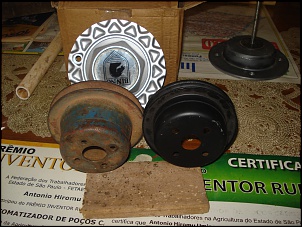

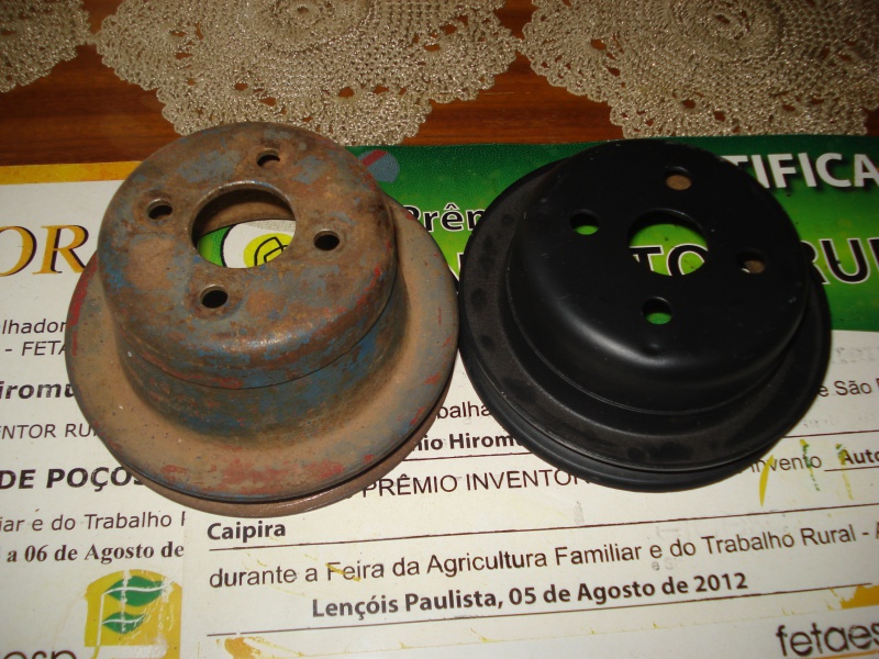

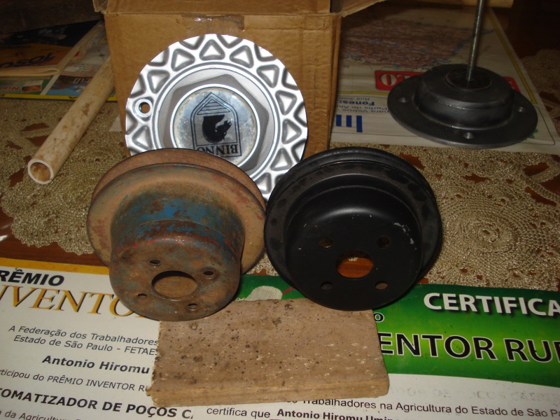

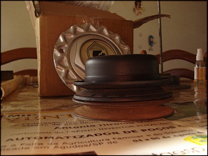

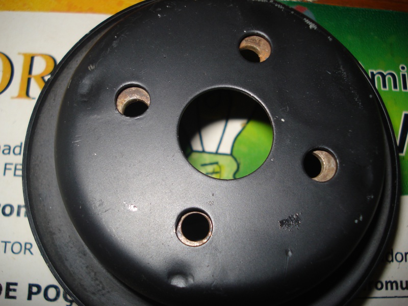

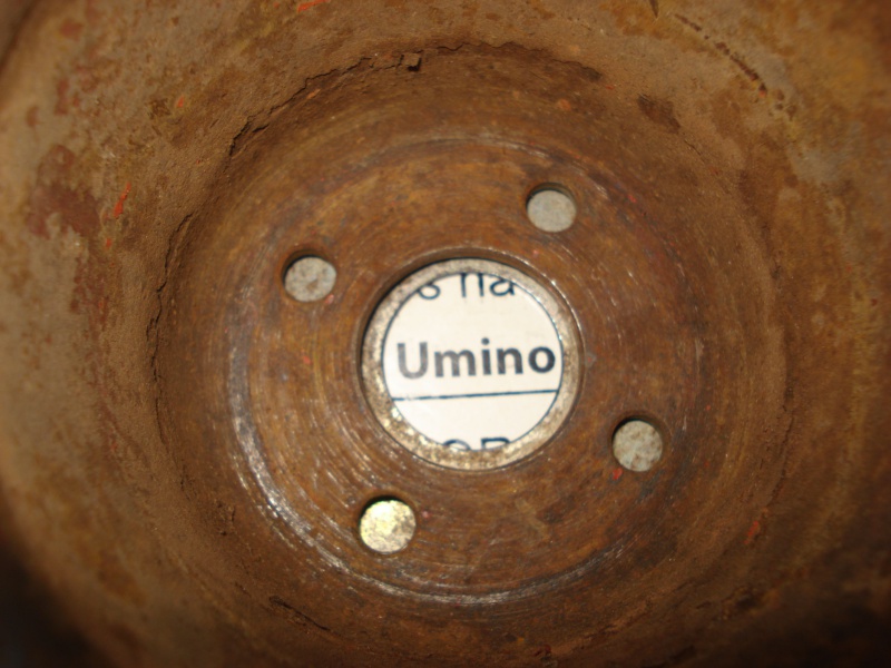

    Adaptar polia do corcel na polia da bomba de água do motor BF.....
    A polia da bomba de água do corcel. por cima da polia do bf...
    Tem que fazer uns ajustes tal como o local dos parafusos da hélice e como também o furo central que no do corcel é menor.
    Pouca coisa a fazer....
    Na polia do Corcel 4 furos, colocando um sobre o outro. ( do corcel por cima do Bf). tem os 4 furos que tem que ser refeito para os furos da polia do Bf.... e com a lima redonda tira o furo central para caber junto com o do bf...
    Como a Polia do motor BF é de correia tipo 13 e a do corcel é 10.....que no caso estou colocando a polia do corcel na bomba Dhl...
    a correia de acordo com a distancia das duas polias tem que ser a do tipo 10......
    -imagem-010.jpgPolia do corcel sobre a polia do Bf.
    -imagem-001.jpg polia do bf e polia do corcel
    -imagem-005.jpgpolia bf e polia do corcel
    -imagem-002.jpgpolia do corcel sobre a do Bf. a posição dos furos da helice ou do eixo. da bomba.
    -imagem-008.jpgo furo central onde tem que ser retirado no torno ou na lima redonda..
    Não fiz o sistema de correia da bomba hidraulica para a bomba de água mas é uma ideia...
