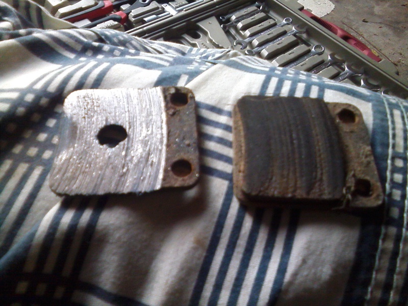

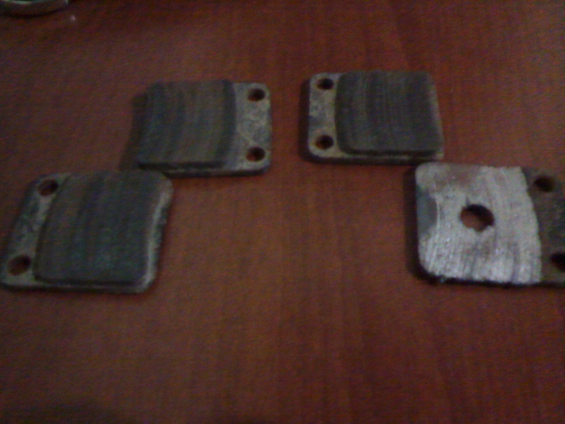

    Pastilhas cobreq com 6 meses (basta mante longe de lama pesada que dura muito mais)
    Miniaturas de Anexos Miniaturas de Anexos Aventuras com o meu Fourtrax 420-cam00225.jpg   Aventuras com o meu Fourtrax 420-cam00224.jpg   Aventuras com o meu Fourtrax 420-cam00223.jpg

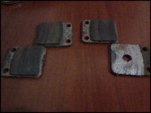

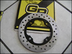

    Vou ter que troca o disco de freio do lado esquerdo , Pois as novas pastilhas da roda esquerda acabaram em 20km (culpa minha pois andei no ferro com disco na copa rio ah algumas semanas,estragando o disco e assim tbm o novo jogo de pastilha)
    Pesquisando no internet eu reparei que o disco traseiro da Honda Falcon e muito parecido com o do fourtrax (fotos abaixo)

    Sobre os discos os da Falcon o formato e o mesmo mas o tamanho e diferente. mandei os originas para a retifica (foi retirado 1/10 de cm) sábado vou monta tudo e curti o domingo.

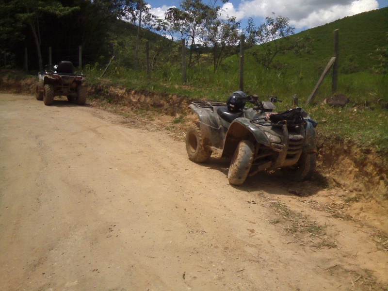

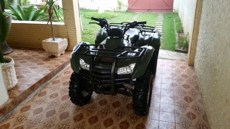

    Resultado do fim de semana
    fiz uma curva e o quadri saiu de frente bati num barranco com força

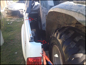

    Realmente foi uma porrada forte, bom o conserto vai ser feito em casa eu mesmo vou faze, vou compra hoje as peças com a Atv radical e quando chega monto tudo
    Rodrigo a madeira e para alivia o peso do quadri sobre a tampa

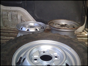

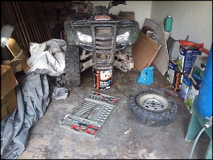

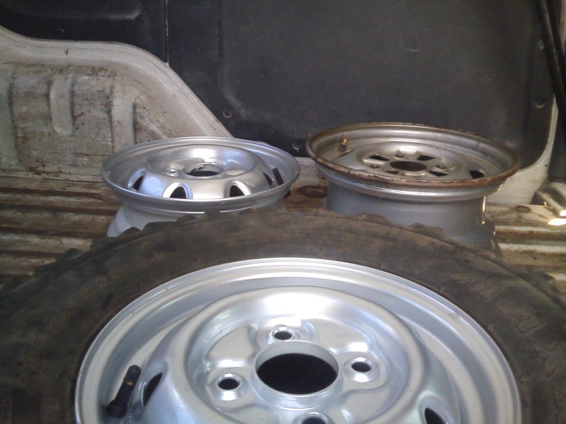

    O Fourtrax ficou pronto tem 2 semanas (tudo feito em casa por mim mesmo )
    Peças trocadas
    -pivo inferior e superior (R$180)
    -rolamento de roda com retentores (deixei cai terra na hora de desmonta )(R$180)
    -rodas (sim empenei a roda, coloquei a da towner reformadas) (R$240)
    -braço de suspensão (R$280)
    -retentores do diferencial (Total R$115)
    Peças consertadas
    -barra de direção (R$0)
    Mão de obra zero
    Já andei 300km e ate agora sem problemas
    Moral da historia ser eu tivesse gasto esses 1000 reais em pneus (só no eixo dianteiro ) nada disso teria acontecido

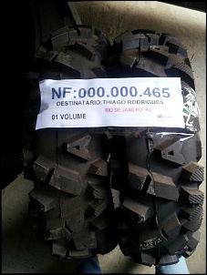

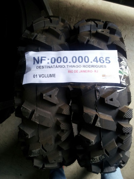

    Ontem comprei 2 pneus novos com a loja Equipaquadri, cada pneus saiu 362 reais. Em breve fotos dos mesmos montados

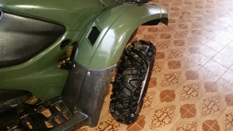

    Recomendo a loja Equipaquadri
    Os pneus chegaram em 3 dias ( vieram de avião da Bahia o frente ficou 110 reais )
    Detalhe para a roda da towner

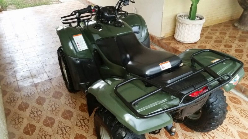

    30/04/2015
    Rio Grande/RS
    6
    eae pessoal, tenho uma duvida!
    por acaso algum de vcs sabe se tem como colocar o painel digital do novo modelo, no antigo 420?
