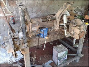

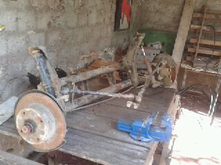

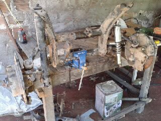

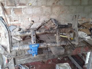

    oi amigo para fazer suspensão dianteira da minha usei a suspensão dianteira de um Fusca, cortei o eixo para o tamanho que quis e tirei as molas de dentro e coloquei amortecedor de moto, que ja tem mola e amortecedor junto-1353156123548.jpg-1353075949279.jpg-1353085646090.jpg
