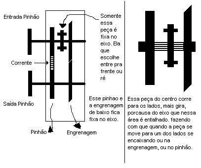

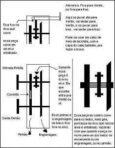

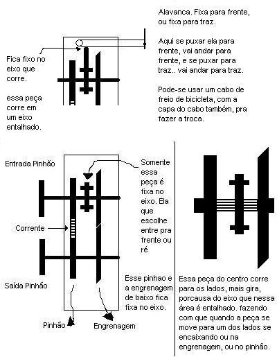

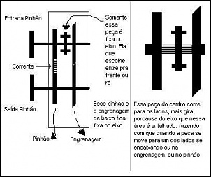

    existe uma solução, mas eu acho que seria meio complicado de adaptar no quadriciclo pela falta de espaço.. Na verdade esse projeto é pra aplicação em KartCross, mas da pra adaptar em quad tbm, vou buscar a imagem e ja posto aqui..
  • #95
    as imagens, esse projeto foi desenvolvido pelo vinijost, estou apenas repassando a informação, ok..
