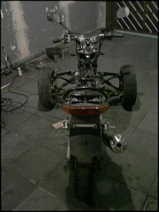

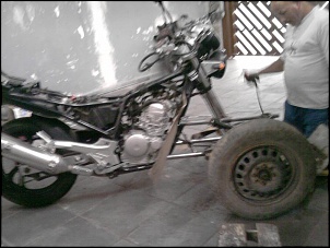

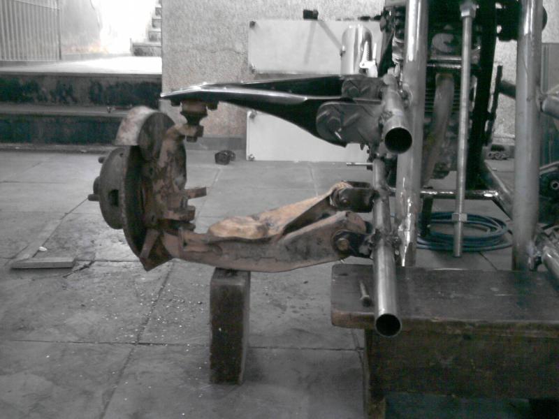

    Ja saiu um escorpião, triciclo ao contrario,FOTOS.
    Ja conclui a parte frontal, ja testei andando, ficou bom, agora vou aperfeiçoar o sistema de direção.

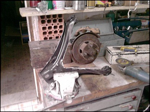

    mIQUIM, USEI A MANGA DO CHEVETE E FICOU SHOW.

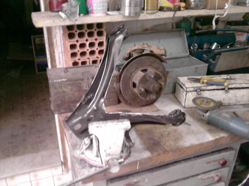

    Citação Postado originalmente por Miquim Ver Post
    Luizão,
    Parabens pelo inicio dos trabalhos.....
    De qual carro são as bandejas que você esta usando???
    No meu estou fabricando as duplo A...mando foto de um modelo que peguei na internet em outro post.
    Abraço, miquim
    A bandeja inferior é de chevete, e a superior é de gol, que esta cortada o centro para passar o amortecedor. LUIZÀO

    Citação Postado originalmente por LUIZAO MAR Ver Post
    parabens luizao....ta tomando cara!
    comprei a manga do chevete com um cubo que ja vem sem o suporte do disco.....bem leve!
    tbm andei pesquisando sobre a ré....mas isso é dificil....heim

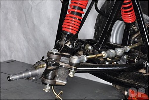

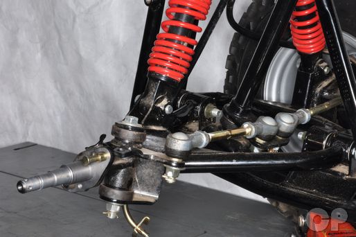

    O esquema nos quadriciclos é bem simples....segue uma foto anexa....
    Se não me engano nos topicos de kartcross tem bastante informação sobre caixas de direção....
    Abraço, miquim

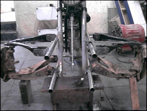

  • #36
    Usuário Avatar de LUIZAO MAR
    26/07/2010
    22
    Andre, boa noite, eu tirei as bengalas e substitui por canos de ferro do mesmo diametro, depois soldei dois canos mais finos nesses canos colocados no lugar da bengala original.Esses canos vão até o motor. No mesmo furo que prende o motor prende esses novos canos.Dessa forma eu tenho condições de desmontar toda a frente e reverter para moto a qualquer momento.Assim não mexi na originalidade da moto.Talvez possa ser util em algum transporte de manutenção no futuro.Andre na pagina dois ja tem as fotos.Abraços
