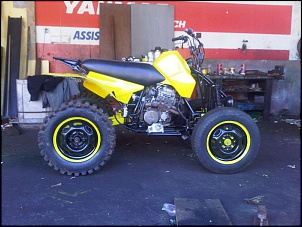

    Amigos seguem novas fotos do quad agora pintado.
    Como falou o cara que me ajudou...."a 100km por hora a pintura ta perfeita...."

    Miquim, tem como você postar fotos da sua suspensão dianteira e o eixo trazeiro, como ficou a estabilidade do quadriciclo, Obrigado.
    Werne, a estabilidade ficou boa. Vou fazer um video novo e postar aqui para você ver. A corrente vou ter que colocar uma guia e esticador (escapa de vez em quando). Eixa trazeiro é de aço 1045 (35mm) mandei fazer flange/chaveta para travar o suporte de coroa e disco. To tendo muito pouco tempo para mexer nele....queria adaptar de algum modo a marcha ré.....

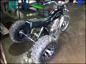

    Seguem algumas imagens da Suzuki Intruder 250 que estou transformando em um quadriciclo.
    Por enquanto já foi montado o eixo trazeiro, que está em testes.!
    Um abraço

    Meus Caros
    Um abraço
    MJung, Parabens pelo projeto....vai ficar excelente.
    Onde conseguiu estes pneus???

    Caro Miquim
    As rodas importei dos EUA, via internet.
    Os pneus, escolhi utilizar 25 x 08 x 12 na frente e 25 x 10 x 12 na traseira. Modelo Rut Buster da Pirelli. Até onde sei, este modelo foi descontinuado pela Pirelli.
    Encontrei os 2 dianteiros aqui em Porto Alegre e os traseiros na Della Via.
    Fraternal Saudação
