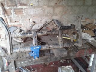

    Postado originalmente por Miquim Ver Post
    Luizão,
    Sou novo no forum....vi sua mensagem e tambem estou querendo fazer um quadriciclo adaptado em uma moto. Vi no youtube um video de um colega do RS (metalsports) que ficou excelente...
    O seu deu certo?
    Alguem tem dicas de como fazer suspensão dianteira (duplo A) e a trazeira???
    Minha moto é uma xlx350
    Obrigado e abraços
    oi amigo para fazer suspensão dianteira da minha usei a suspensão dianteira de um Fusca, cortei o eixo para o tamanho que quis e tirei as molas de dentro e coloquei amortecedor de moto, que ja tem mola e amortecedor juntoAnexo 381397Anexo 381398Anexo 381399
