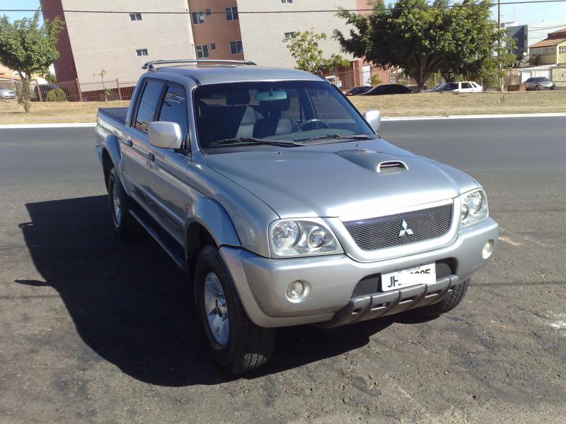

Parabéns. Acho esse modelo mais bonita do que a triton.

Parabéns pela viatura Junior.
Um belo exemplar! Muito conservada!
Que ela leve você e sua família a lugares inesquecíveis.
