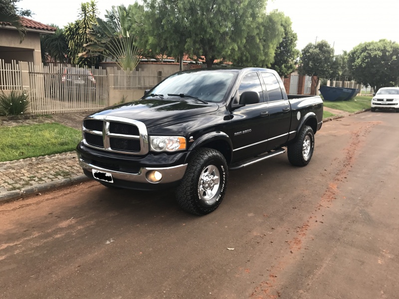

Boa Noite!
A minha está fazendo um pequeno barulho, na roda dianteira do motorista, um barulho (tec, tec, tec, tec) o barulho aumenta conforme a velocidade aumenta!!!
Ele é perceptivel, apenas quando estou sem estar acelerando (descendo uma rua por ex.), quando acelera o barulho desaparece por conta do barulho do motor...
(Na verdade é uma especie de pequenos estalos) É um barulho metalico e bem caracteristico!!! (tec, tec, tec, tec) e tem horas que tenho a impressao que o mesmo desaparece...
Levei em uma loja de pneus, pois pensava que se tratava de um pregou pedras no pneus...
O pessoal da Bridgestone/Firestone, me informou que era se tratava de uma leve folga no cubo/rolamento dianteiro!!!
Estou sem saber, levarei na segunda na minha oficina de confiança, caso alguem tenha passado por isso e saiba do que se trate, e puder me ajudar, ficarei muito grato...
Meu carro fora adquirido de um único dono, está atualmente com um pouco mais de 180 mil km...
Nunca foi batida, toda selada, muito nova, muito nova mesmo, ela sequer já foi chipada um dia!!!
Inclusive com chaves reserva, manual com revisoes, nota fiscal, garantia dos bancos em couros, alem de alguns detalhes que atestam a sua procedencia e originalidade!!!
Adquiri a mesma a uma semana... Na troca dei uma SW4 2010 que eu tinha no negocio!!!
Hj fui informado pela ccs, que tem 5 recall's para fazer em meu carro, e que tenho que levala para fazer tais procedimentos!!!
Vão ligar amanhã para agendar a data e horario, me disseram que serao necessarios ao menos 2 dias para realização de todos os procedimentos, vez que serão substituidos muitos itens!!!
Anexo 547485
Foto tirada hj!!!
