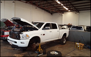

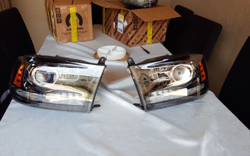

    ai pessoal! uns 50% ja foi, instalado suspensao traseira, pintado parachoque(ta empoeirada por isso a diferenca de cor), os farois da 2014 ja chegaram, agora proxima foto so quando ela tiver limpa recem tomado banho e na rua!
    Miniaturas de Anexos Miniaturas de Anexos -img-20151022-wa0036.jpg   -img-20151022-wa0038.jpg   -20151022_132642.jpg   -20151022_133521.jpg

    Ficou gringa com o parachoque pintado ein!! show
    ta merecendo os retrovisores agora!
