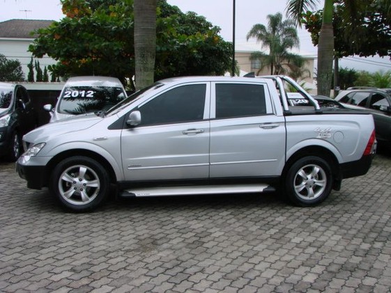

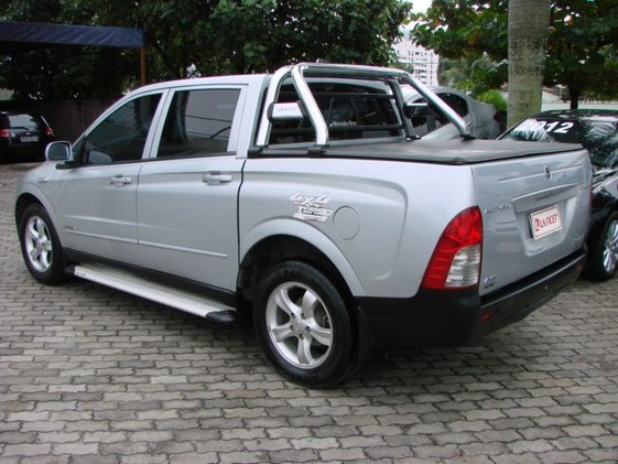

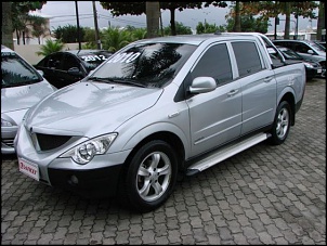

    Ficou show esse carro todo equipado heim...Só faltou mesmo um rodão mais legal, aí o carro ficaria perfeito...

    O famoso kit feiúra: estribos, santo antonio, só faltou o protetor dianteiro...
    Cada um tem seu gosto, mas eu prefiro o visual mais clean. Qualquer picape fica feia com kit feiúra.
    Repito: minha opinião!

    Compartilho de sua opinião, acho muito feio esses "penduricalhos". A picape ficou alta? Não consegue subir? Compra um banquinho

    Gosto é gosto e cada um tem o seu, respeito tb.
    MAs acho que, em especial, a Actyon por ter um perfil aerodinamico, não fica bem com esses estrivos.
    Eu colocaria o santo antonio pois é bem útil quando se tranporta algo mais comprido que a caçamba ou solto que precise ser amarrado, mas colocaria preto e bem na altura do teto, pra ficar discreto (tb gosto meu).
    Quanto a altura da frente..................sinto sim anecessidade de levantar, raspas ás vezes quando andoem estrada de terra, mas não é algo essencial, consigo trafegar em estradas com pedras e locais de difpicil acesso sem maiores problemas, mas tem que ter um pouco de cuidado.
