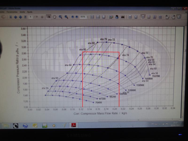

    Citação Postado originalmente por DieselPower Ver Post
    Sergio.
    Tentei ampliar mais a imagem está distorcendo...
    Teria como postar só o gráfico?
    Abraço!
    Diesel:
    Não tenho como postar este gráfico somente. Estou anexando o catálo MP, ai, você vai na MP 494, visualiza o gráfico, e traça(no PAINT), os pontos de fluxo em torque máximo, 0,12Kg/s, na linha HORIZONTAL(EIXO "X"), e você sobe uma linha HORIZONTAL, até encontrar o PONTO DE RAZÂO DE PRESSÃO DE 2,84 NA COLUNA VERTICAL(EIXO "Y")(2,8, NO GRÁFICO, ENCOSTADO NA LINHA SURGE), depois vai na linha horizontal de novo(EIXO "X"), no ponto 0,21 kg/s, e traça uma linha vertical até o ponto 2,84 de RAZÂO DE PRESSÃO. Ai, verá, que segundo o GRÁFICO, esta turbina atende a necessidade de FLUXO E RAZÃO DE PRESSÃO QUE PRECISAMOS, SEM "SAIR" DOS LIMITES DE SURGE/BACK PRESSURE E CHOCK LINE.
    Sergio.
    Abraço!
    Diesel:
    Tentei anexar o catálogo MP, mas o arquivo ultrapasaa o limite para anexos, e não é possivel imprimir em PDf uma página ou uma figura da página, pois tem proteção, e pra complicar mais, a MP retirou os links no site, de catálogos para dowload. Então ampliei o gráfico na tela do PC, e tirei uma foto do mesmo, coloquei no PAINT e tracei os pontos (a reta vertical do torque e a da potencia max.). Penso que dará para voce identificar.
    Abraço.
    Sérgio
