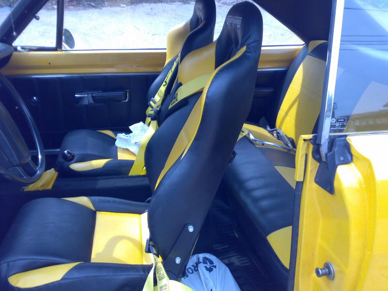

    O Vander, tenho um Dodge com cintos de 4 pontos, uma coisa é certa, quando afivelado voce fica muito imobilizado, pois ele é fixo e não retratil, e pra mim isto atrapalha muito em manobras de marcha ré, onde eu tenho que virar o tronco para tras. E sempre que tenho que dar marcha ré no dodge, tenho que tirar o cinto pra enxergar melhor. E esta atitude num 4x4, onde em trilhas temos sempre que manobrar pra tras, e várias vezes em lugares arriscados, eu não acho cinto de 4 pontos adequados não. Esta é minha opnião e experiencia com meu carro. Segue fotos do cinto.

    relamente tem o incomodo que o sub falou !!! pois com cintos de 4 pontos vc fica totalmente preso ao banco dificultando o molejo do corpo!!!
    meu carro tem os cintos se quizer dar um volta p/ vc ver como fica nao tem erro.
