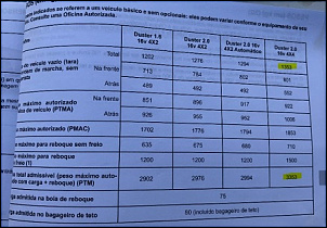

    Engate reforçado para o Duster 4x4:
    Pessoal, boa tarde!
    Faz um bom tempo que estou para postar essa pergunta aqui: a capacidade de reboque do Duster é mesmo a monstruosidade anunciada no manual (2013/2014)? Ou seja, considerando um motorista de 80kg e o reboque tendo freio o valor seria 1.920kg?
    No manual do meu ele fala em peso total máximo de 3.353kg e peso em ordem de marcha de 1.353kg. Então um menos o outro e os 80kg do motorista e se chega aos 1.920kg.
    Alguém já colocou um engate no 4x4 e que suporte, senão o número acima, ao menos cerca de 1.500kg? Podem indicar a marca, fotos etc?
