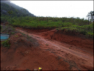

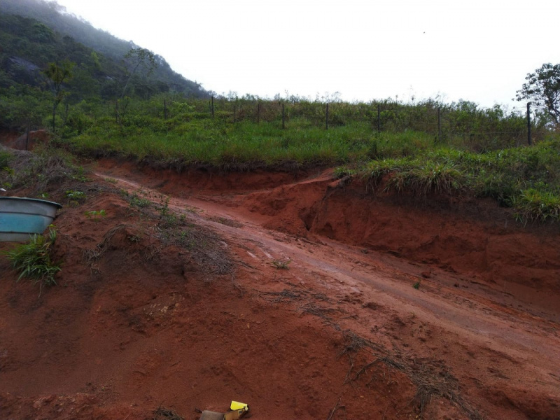

    Tenho usado o meu Duster muito para ir a chácara que compramos há um ano, região de muita serra e sempre puxando uma caretinha. Quanto aos pneus já utilizei todos no Duster. O original Dueler, Continental (o melhor no asfalto) e Michelin LTx Force (o melhor misto). Usei todos de uma marca, misturado, em todos os eixos.
    Agora estou usando PNEU 215/65R16 98T TRAIL LIFE AT SEMPERIT, já tem um ano, digo que é igual Michelin LTx Force, não escorrega, boa tração.
    Na minha chácara tem uma subida entre 35/40 graus e sempre faço uns testes na tração. Se for no 2wd, tem que embalar e vai rebolando, se parar, tem que descer e subir novamente. No modo Auto, posso até parar no meio e depois ligar o carro que sai normalmente. Agora quando estou carregado com a carretinha (entre 500/700 kg), coloco no 4x4 e vai tranquilo, tanto para subir ou descer.
    Vi quanta diferença tem o modo Auto do modo 2wd, é só colocar em subida íngreme para ver que só tração na frente não sobe o morro, já fiz o teste várias vezes.

    Aqui só sobe no Auto ou 4x4. Para subir no 2wd tem que embalar e as vezes volta.
