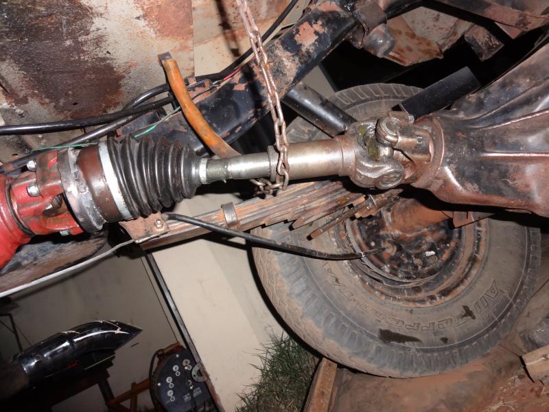

Olá nobre, então, o tão esterado cardã com homocinética terminei. Minha conclusão é, um verdadeiro paradoxo, pois é muito boa e muito ruim kkkk, mas falando sério, coloquei a homocinética da hillux (tração), nova, abaixei o cambio, assim deixando o mais próximo do alinhamento com o diferencial, dando em torno de 20% de inclinação, e após dar uma pequena volta, percebi um aquecimento que acredito ser fora do padrão, e que acredito que o projeto deve ir de água a baixo, mas saberei realmente quando estourar. Sendo assim, posso estar pecando ainda na inclinação que deveria ao certo ser zero. Infelizmente não vou levar a esse numero, pois terei que alterar muito o conjunto, sendo que tive a maior dificuldade de baixar esse cambio ou melhor, inclina-lo usando coxins dianteiro do motor do caminhão ford. Mas segui a foto do projeto em andamento e teste colocado hj as 18h.
Para ser mais claro, adorei o funcionamento, é perfeito em relação vibração, barulho e transmissão, da uma certa impressão de carro de passeio. Mas saberemos qto vai aguentar só rodando mesmo. okAnexo 366323Anexo 366323
tem como mandar um vídeo dela funcionando?? e esse aquecimento apareceu quando vc estava usando uma homocinética usada??
sim, estarei providenciando amanha, e estarei postando no nosso site do Javali ok, inclusive troquei a posição dela, e coloquei no diferencial, para tirar uma duvida que esse aquecimento poderia decorrer da falta de lubrificação, mas eu acho que o agravante é a falta de sincronia com a cruzeta, sendo que o correto deveria utilizar uma deslizante do outro lado para sincronizar homocinética. Mas essa será a próxima parte do projeto. O que posso adiantar que funciona como um carro de passeio, se não fosse o problema de aquecimento, seria perfeito. E sim, a homocinética testada é nova da hillux (tração). OK
Sim nas duas situações, mas troquei de posição e coloquei a homocinética do lado do diferencial para ver se foi falta de lubrificação que gerou o aquecimento ou é a falta de sincronismo que possivelmente seria resolvido com o uso de deslizante do outro lado ok.
