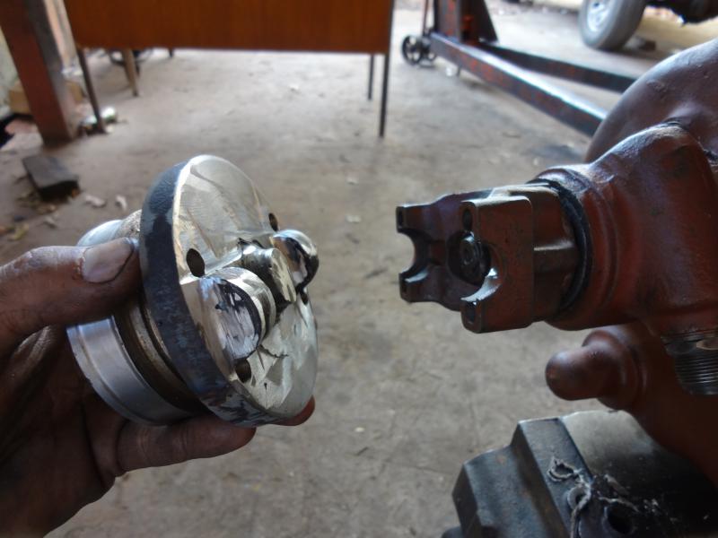

    Hj pessoal, terminei de fazer umas adaptações no cambio e cardã feito de homocinética, acho que vai ficar chic. Segui as fotos daquela bolacha do cambio onde fica o eixo da engrenagem intermediária, pois essa lazarenta não parava de vazar, mas agora ela se deu mal, fiz um outra com abas e o lado interno acrescentei um retentor 2,5x3,5 e aumentei a grossura da bolacha em 2mm. Da uma olhada ia.Anexo 364746Anexo 364744Anexo 364743Anexo 364749Anexo 364752
    grande aristol valeu pelas fotos vou copiar sua ideia pois meu java tbm vaza por ai
    pessoal uma soluçao temporaria (gambiarra kkk) para esse vazamento fiz no meu para o porco parar de sujar minha garagem foi passar silicone em volta do eixo e colocar uma arruela larga sobre o silicone enquanto o mesmo ainda está secando aperta-se a porca da regulagem. Lógico que nao se compara ao trabalho do aristol mais como eu disse diminui a sujeira e vc pode ganhar um tempo até fazer o serviço completo abrindo a caixa. lembrando que o silicone nao deve exceder o canal que tem na parte de fora se nao vai continuar vazando..

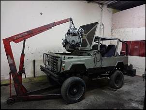

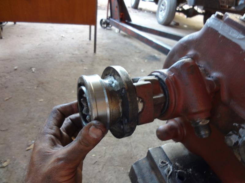

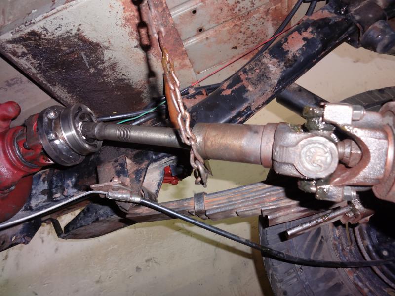

    Ta ai meu irmão,... ontem fui até perto das 23h, colocando o motor, cambio e o tal cardã kkkk, mas somente hj que vou poder testar para ver... a principio parece que vai ficar bom, mas somente rodando para dar maiores detalhes, e outra coisa, tirei a turbina original e coloquei uma garrete da grande (que vai nas D20), vamos ver no que vai virar. Hj vou comprar a coifa e colocar, ai digo como ficou o projeto da homocinetica e aquela abençoada bolacha do eixo da engrenagem intermediária. okJipe Javali.-dsc00865.jpgJipe Javali.-dsc00869.jpgJipe Javali.-dsc00859.jpgJipe Javali.-dsc00860.jpg

    Sim é do Santana antigo..
    custo até o momento é:
    120 do torneiro
    17 da coifa spice
    homocinetica foi patrocinada por um outro amigo meu jipeiro.
    amanha vou rodar... coloquei a coifa, ficou bonito demais, só não sei se vai prestar, tipo, tenho uma certeza se não estive tão
    dobrada, pode fazer, ficara boa por demais, e acaba aqueles barulhos de cardã e graxa rodando na lataria por baixo kkk, mas amanha infelizmente pra saber. Bom final de semana a todos e fiquem com Deus

    Espero que aprove esse seu sistema de substituir as cruzetas por homocinéticas, mas duas perguntas:
    1- Por que não fez também na luva do Pinhão?
    2- Será que aguenta? Pois no Santana tem uma para cada lado para o diferencial administrar, e nesse caso estão no cardã recebendo toda o força direta da caixa.
    Enfim teste bem, e vamos trocer.

    Então, qdo surgiu essa ideia a primórdio, era realmente com esse processo que vc citou acima, mas para eu ter certeza, e onde o maior problema meu e demais companheiros é no cambio onde enforca a cruzeta. Assim realizei o teste hj, e no começo posso dizer com toda clareza, parecia que esta andando num vectra de macieza entre cambio e diferencial, mas como eu fiz a merd. de utilizar uma homocinetica usada e com certeza pintibada, me lasquei, ela roçou, e pronto. Tive que ir embora de tração dianteira. Mas isso é o começo e não vou desistir, vou aprimorar agora a próxima (segunda feira) e a ideia é jogar para as dianteiras e tbm nos diferenciais com o auxilio de deslizantes como a do gol. Mas primeiro tenho que garantir o funcionamento na saida do cambio ok.
    A outra adaptação realizada foi da bolacha que citei logo atras na pagina 23, essa deu 100% de aproveitamento e a outra adaptação foi a turbina tb 4125 garret, é maior a saida e o ar quente, mas acredito que o suprimento de potencia esta relacionada a bomba injetora adaptada, pois a original de forma alguma supriria resultados, e pensa num Java que ficou mostro de potencia e sem falar no ronco do bicho, ta parecendo que tem 4 cilindros kkkk.
    Quero da enfase na questão do cardã, pessoal, falo sério, o carro saiu parecendo um carro de passeio, uma macies perfeita. Mas como falei, quebrou (roçou) pode ter sido por ser usada ou por causa da solda, haja vista que a posição de trabalho encontrava-se na casa dos 70% de dobra, por mais que ela estive-se dobrada, ela aguentaria andar mais que 500 metros. OK
