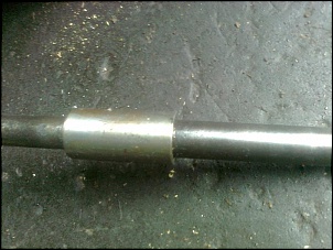

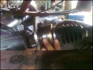

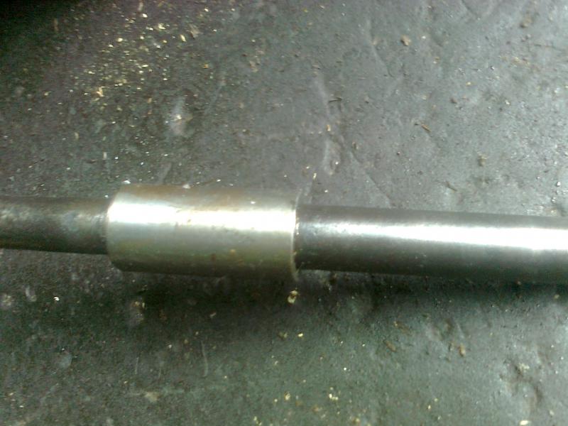

    Então eu já tinha um eixo flutuante que era de rural mas para conseguir colocar eu tive que cortar um lado dai descobri que o da f75 dava mais certo por que fica com a mesma bitola do javali e com a bola do eixo centrada com a caixa de transferência, esse eixo é da f75 porem com o lado direito encurtado pra ficar do tamanho do cj 5, olha as fotos do eixo da rural que eu tava usando e o semi eixo caseiro.Jipe Javali.-foto0223.jpgJipe Javali.-foto0224.jpgJipe Javali.-foto0225.jpg

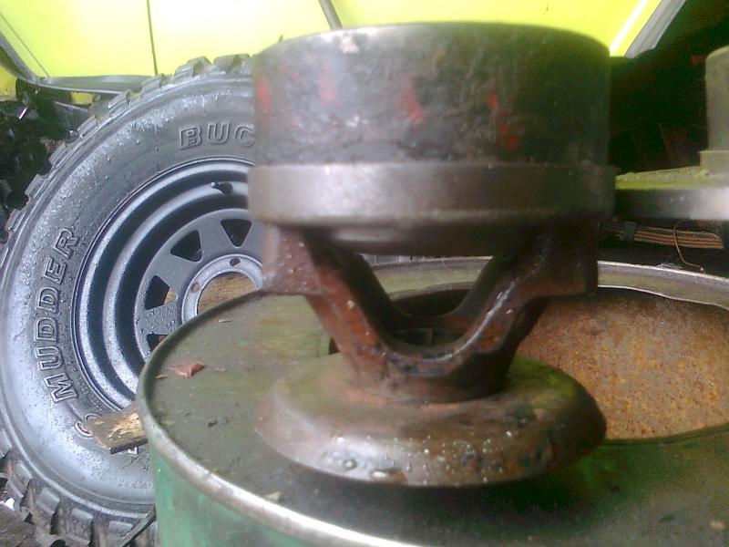

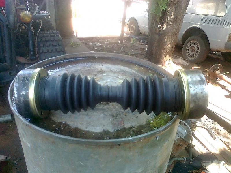

    Jipe Javali.-foto0226.jpgJipe Javali.-foto0227.jpgJipe Javali.-foto0228.jpgJipe Javali.-foto0229.jpgJipe Javali.-foto0230.jpgJipe Javali.-foto0236.jpgJipe Javali.-foto0237.jpgJipe Javali.-foto0239.jpgJipe Javali.-foto0241.jpgJipe Javali.-foto0245.jpg
    Aperfeiçoando a ideia do filho Ico, cardã Hamocinético com peças de konb, em fase de teste.
