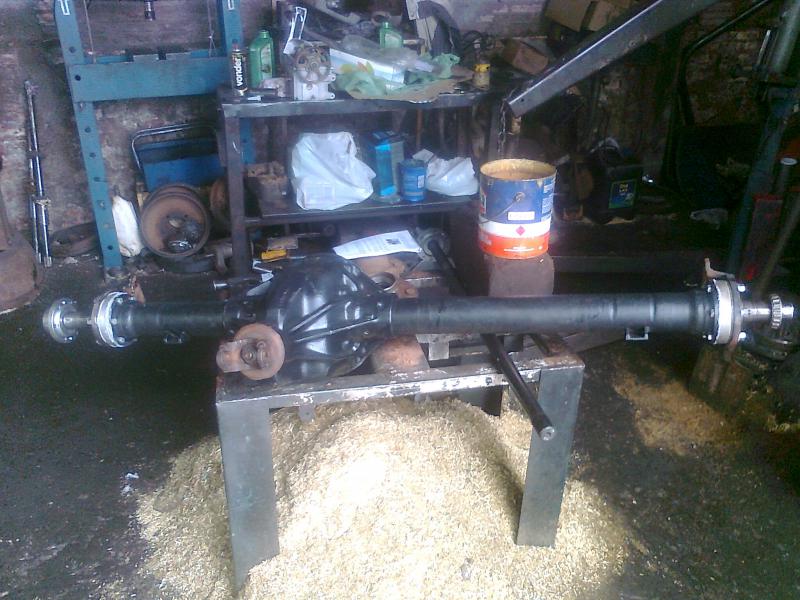

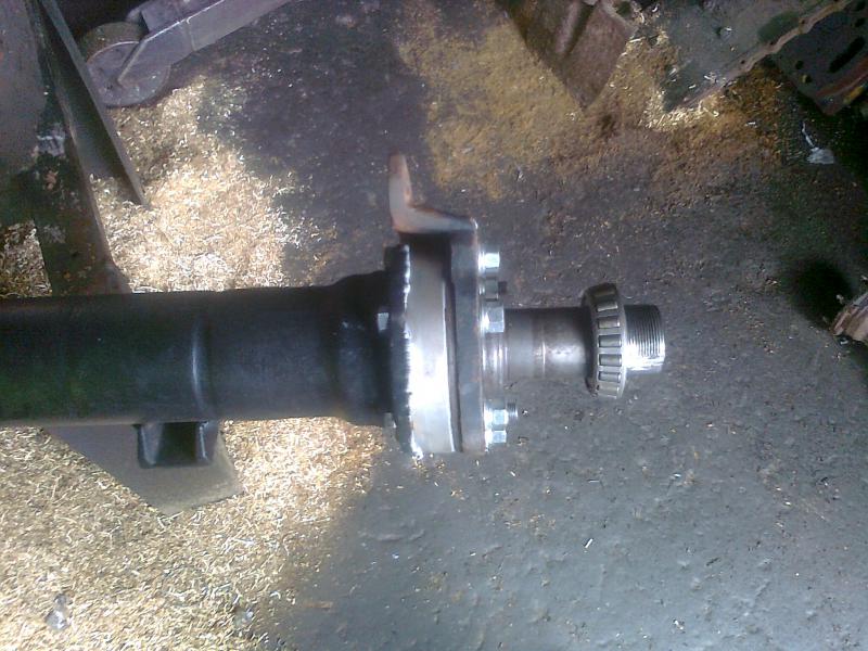

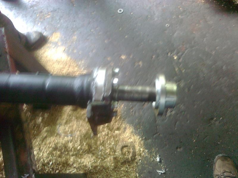

    Jipe Javali.-foto0218.jpgJipe Javali.-foto0219.jpgJipe Javali.-foto0220.jpgJipe Javali.-foto0221.jpgJipe Javali.-foto0222.jpg
    Depois de muito tempo comprado estou instalando o eixo flutuante ensimec.

    o da ensimec cabe??
