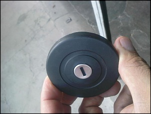

    Citação Postado originalmente por baseggiov Ver Post
    Troquei a original que estava com a borracha re3ssecada por uma do 147. Cheguei na loja e tinha 3 modelos, testei um a um e achei um que prendeu muito bem, com borracha de vedação bem grossa.
    Resultado:
    Valeu cada um dos 12 dinheiros que paguei.
    De fato, a tampa dos Fiat 147 e dos Uno mais antigos serve no Niva, MASSSS há um problema, que deve ser atentamente observado: é muito comum estas tampas, mesmo as mais conhecidas, como a "Click", vazarem pelo buraco da chave, fique muito esperto, quando o tanque estiver cheio e o dia quente, não estacione o carro inclinado para a direita, sob risco de vazar gasolina e estragar a pintura do seu Niva! E não pense que o fato de a tampa ser nova irá fazer com que isto não aconteça, posso dizer por experiência própria: há poucas semanas, após um vazamento, troquei a tampa "Click" usada por uma nova, que, poucos dias depois, também deixou a gasolina vazar. Felizmente, eu voltei logo e, vendo o estrago, consegui remediar a situação, lavando e encerando o local.

    Realmente, Gil, isso ACONTECIA com essas tampas.
    Atualmente elas vêm vedadas. Na hora de comprar basta observar na caixa essa informação, para não comprar alguma de estoque beeeeeem antigo.
    Recentemente comprei uma para a "Rapariga", que com o tanque bem cheio é danada para "regurgitar" pelo bocal do tanque. Agora, não vaza uma gotinha sequer pelo "canto do bocal".
  • #246
    Citação Postado originalmente por BACALHAU Ver Post
    Defina "vedadas". Defina marca e modelo da tampa que você adquiriu, e como a informação relativa à vedação vem informada na embalagem.

    Citação Postado originalmente por Girti Ver Post
    Gostou de meu "estilo direto"?

    Marca "Click", tem para vários modelos e marcas de veículos. Comprei uma para a "Rapariga" (F1000).
    Não tenho mais a embalagem, a informação vem impressa na própria tampa, como você pode ver nas fotos abaixo.
    Quanto ao seu "estilo direto"... Mudou o nome, é? O que houve com o seu "estilo fashion"?
    ... E não venha de novo com aquela história de "galinha", "ovos" e sei lá mais o quê. Já está muito manjada.
    Miniaturas de Anexos Miniaturas de Anexos -011910164042.jpg   -011910164054.jpg   -011910164119.jpg

    Gostei do seu estilo "sucinto"... Mas a foto já esclareceu as coisas, obrigado, vou dar uma olhada se a tampa que eu comprei tem esta inscrição (acho que não! )
    Ah... em tempo: cocóricó para você também!

    Gil, o Bacalhau queria era mostrar outra coisa ....
    Na foto 1... "vedada"
    Na foto 3..."vededo"...
    Bonita aliança, meu amigo...

    Fui examinar a tampa que comprei, ela não tem a inscrição "vedada". Depois me lembrei que, há alguns anos, alguém me explicou que a tampa de combustível do Fiat não pode ser vedada, porque é projetada para permitir a saída dos gases provenientes da evaporação do combustível, ou seja, o respiro. Se for vedada, não há por onde os gases possam sair.
    O problema é que, devido a este fato, não só os gases podem sair, como o combustível em estado líquido também...
